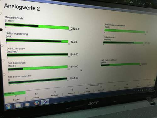

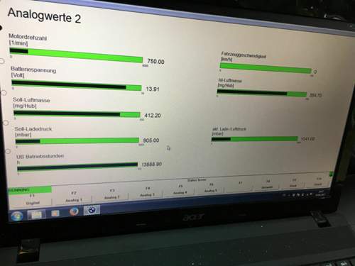

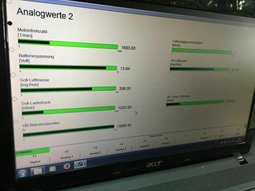

Anbei noch die Werte bei verschiedenen Drehzahlen (Leer, 1500, 2500, 3000)
Die Werte von LMM weichen immer von den Sollwerten ab.
Irgendwie scheint er immer das gleiche zu messen egal bei welcher Drehzahl.
Das letzte Bild zeigt den Wert nur bei Zündung an.

Bei Zündung an, hast du eine Motordrehzahl von 2895 Umdrehungen!! Da stimmt was mit deiner Motorsteuerung nicht!
Ist dein Kurbelwellensensor in Ordnung?
@xsaraschwarz schrieb am 16. Juni 2017 um 18:18:06 Uhr:
Das letzte Bild (Bild 11) ist bei nur Zündung an.
Der LMM zeigt einen Wert von 3k...
Drehzahl ist dort völlig korrekt 0.

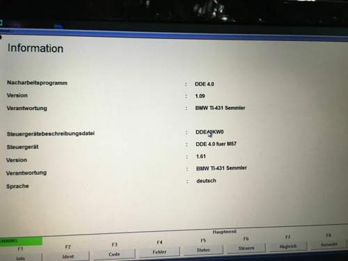

Das Bild zeigt keine Software von der DDE.
Hier muss die Zusammenbaunummer von der DDE stehen!
Da steht doch DDE 4.0
Version 1.09
Und einmal DDE40KW0
Version 1.61
Ist es das nicht?
Du müsstest mal die Luftmasse und den Ladedruck während der Fahrt bei Konstantfahrt bei verschiedenen Geschwindigkeiten aufnehmen. Im Stand tut sich da ja nicht viel in Sachen Ladedruck und Luftmasse.
Der Ladedruck scheint wohl unkorrigiert zu sein, da ja immer etwa 1 Bar Umgebungsdruck angezeigt wird. Es müsste also unter Last dann etwa 1 Bar mehr als der Sollwert eingeregelt werden.
Falls das nicht so ist, kann da das Problem liegen.
Ansonsten sehe ich da jetzt nichts auffälliges.
@Tyson_48 schrieb am 16. Juni 2017 um 20:38:23 Uhr:
Version 1.09
Und einmal DDE40KW0
Version 1.61
Ist es das nicht?
Nein das ist es nicht!
Das ist Inpa Software Version von Motorsteuergerät.
Hat mit deiner DDE Software überhaupt nix zu sagen.
Es geht auch nicht um die DDE Version sondern um die Software was aktuell drauf ist.

Was steht denn unter IDENT?
Und die Luftmasse kann man hier nicht genau prüfen da hier in Inpa ein programmier fehler vorliegt.
Zu erkennen an ! und dann kommt der Wert.
Mache morgen nochmal nen screenshot von ident.

Der Wert wird schon stimmen, jedoch der zulässige Bereich nicht. Das Ausrufezeichen ist wegen dem Überschreiten der gesetzten Grenzen da.
