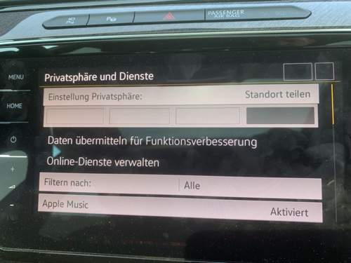

habe gestern unseren Passat abgeholt. Schon beim Händler gabs Probleme beim Menüpunkt "Privatsphäre" - er zeigte immer an, dass "Privatsphäre und Dienste nicht gestartet" werden können. Gleiches dann bei der Einstellung des Hauptnutzers.
Auto stand unter dem Carport. Verkäufer sagte rausfahren. Hat nix gebracht. Mehrmalig Zündung an und aus, Tür auf, Tür zu, verriegeln, entriegeln. Nix. Eine Runde fahren - kein Erfolg. Nach über einer Stunde hat uns der Verkäufer dann heimgeschickt und gesagt später nochmal probieren. Ohne Erfolg...
Habe dann alles nochmal auf Werkseinstellungen gesetzt, mehrfach versucht. Jetzt zeigt er zumindest schon mal "Wird geladen" an und eine Weltkugel dreht sich. Mehr passiert aber nicht. Egal wie oft ich das probiert habe, bisher kein Erfolg.
Das ganze ging heute dann schon auf Kosten der Batterie und das Auto ist nur schwer angesprungen.
Auf Rückfrage beim Händler sagte der mir, dass das ein VW Serverproblem sei. Ich solle es weiterhin probieren. Bisher immer noch ohne Erfolg.
Jemand das gleiche Problem und vielleicht eine zündende Idee? Was mache ich falsch?
Im beigefügten Foto die Ansicht von heute Abend...

Grundproblem dürfte die veraltete Software sein
@Digger-NRG schrieb am 3. April 2024 um 22:18:32 Uhr:
Da sind wir beim Problem: 0156.
Softwareupdate auf die 0278 bzw. 0330 (neuste Version) mit 0143 für die OCU und alle Probleme sind weg.
Dann wirds super laufen.
!! Genau !!
- Update kann nur bei VW gemacht werden
- Händler haben dazu üblicherweise keine Ahnung und meinen oft, SW müsste OTA (on the fly) kommen - dem ist nicht so
- selbst bei VW haben die oft kein Ahnung - aber vielleicht ist das inzwischen besser geworden
- es ist ein klarer Mangel - also auf jeden Fall den Verkäufer bezahlen lassen - gesetzliche Gewährleistung (dass sollte auch für Privatkauf gelten)
- 1 Tag Werkstatt muss man rechnen
- Update sollte genau nach Ablauf in der jeweiligen TPI erfolgen
- Infotainment SW Version kann man nachprüfen im Infotainment, OCU Version geht nicht so einfach, sollte aber bei korrekter TPI Durchführung auch richtig gemacht werden

Hab jetzt endlich mal Lust gehabt die Steuergeräte durchzugehen bezüglich der ganzen aufgelaufenen Fehler durch Unterspannung. Dabei habe ich dann nebenbei herausgefunden, warum bei meinem B8 Online nichts mehr geht:
Bauteil und/oder Version: OCUGen3High
13631561 - Steuergerät defekt
B2000 49 [00001001] - Interner Elektronikfehler
[Control unit defective Analog circuitry]
bestätigt - geprüft seit letzter Löschung
Der Fehler lässt sich nicht löschen, da er wohl dauerhaft anliegt. Jetzt muss ich mich wohl doch mit dem Verkäufer rumärgern...

So, heute das Auto aus der Werkstatt wiederbekommen. Update auf die Version 0324 und siehe da - funktioniert...
