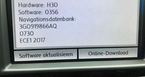

ich habe nun die Suchfunktion mehrmals bemüht, aber zu diesem Problem bin ich nicht wirklich schlau geworden.
Bei meinem Discover Media habe ich ständig Probleme mit der Online-Verbindung. Egal ob ich den Car-Stick mit SIM-Karte in USB 1 oder 2 benutze, oder mein iPhone als Hotspot verwende.
Ständig ist es so, das die Verbindung oben im Display angezeigt wird (mit den fünf Balken und 3g) aber dennoch nur TMC Verkehrsdaten zur Verfügung stehen, wenn ich auf Traffic drücke. Ebenso stehen auch die anderen Online-Carnet-Dieste nicht zur Verfügung.
Ich würde sagen, ich habe so eine 50%-Chance, das die Verbindung klappt! Hat noch jemand anders diese Probleme, oder vielleicht eine Lösung?
Ich habe bereits alles auf Werkseinstellungen zurückgesetzt und mich neu angemeldet, aber das Problem bleibt!?

also ich habe diese Version aus einem 2016er Golf
Nach den vielen Berichten hört sich das an wie ein Problem des Internet-Stack. Aber warum dann die anderen Car-Net Dienste wie News und Wetter gehen, erklärt sich dadurch nicht. Es könnte aber auch sein, dass die Datenmengen vom Online-Verkehr relativ klein sind und daher der Internet-Stack abbricht. Oder aber auch, dass ein Speicher voll läuft. Denn wenn man die Karte raus macht, dann ist alles auf Anfang und dann scheint es zu gehen.
Jetzt kommt aber noch die Tatsache dazu, dass es die ersten Monate bei vielen gut funktioniert hat. Das deutet darauf hin, dass bei der Belieferung mit Daten, also am Server, Einstellungen verändert wurden. Somit geht das Zusammenspiel nicht mehr und nur manche Geräte sind betroffen, wo genau die unterschiedlichen Faktoren zusammen kommen.

Wie ich ja weiter oben geschrieben habe ist meine Vermutung dass das Problem an der Simkarte bzw. Netz liegt. Nach dem o2 (simyo, blau, o2), telekom (debitel, telekom) bei mir nicht funktionieren und Verkehrsinfos gar nicht oder erst nach 30 Minuten kommen habe ich jetzt in letzter Verzweiflung Vodafone ausprobiert. Callya mit 150mb Datenpaket für 3 Euro pro Monat. Und o wunder seit jetzt einer Woche funktioniert alles Problemlos. Wechsel ich auf einer der Karten oben geht wieder gar nichts. Keine Ahnung ob das an der Region Rhein Main Neckar liegt aber aktuell funktioniert es super. Ich hoffe dass das so bleibt.
Ich habe vodafone und es geht nicht wie gewünscht. Also daran kann es IMHO nicht liegen.
Das halte ich auch für sehr unwahrscheinlich, dass es mit dem Netzbetreiber zusammenhängt. Bei mir hat es ja mit der gleichen SIM-Karte (Telekom) schon mal funktioniert, plötzlich dann nicht mehr.
juwi2005 hat das auch schon geschrieben, diese Beobachtung teile ich: Die Internetverbindung über den Original VW Carstick scheint recht behäbig und langsam (kann nur 3G/HSDPA). Dennoch hat der Stick bei mir auch schon funktioniert, jetzt eben so gut wie nicht mehr, hatte sogar schon leihweise einen anderen, um Defekt auszuschließen.
Ich nutze den Stick jetzt gar nicht mehr sondern den E8372 Wingle, der auch LTE kann (natürlich hat das meine SIM-Karte auch). Der Wingle bleibt ebenfalls dauerhaft an der USB-Buchse unter der Mittelarmlehne und startet bei Fahrzeugstart innerhalb von wenigen Sekunden und baut einen WLAN Hotspot auf. Das DM loggt sich dann automatisch in dieses WLAN Netz ein (das Smartphone auch, kann man dann auf der zugehörigen App schön die Konfiguration, die Verbindungsqualität, Datenfluss, Geschwindigkeit etc sehen). Die Verbindung ist spürbar schneller, d.h. die anderen Carnet Apps wie News, Wetter werden schneller geladen.
Und siehe da: Wie es schon einige geschrieben haben: Die Online Verkehrsdaten funktionieren damit manchmal auch. Noch lange nicht so wie es sein soll, um sie auch wirklich nutzen zu können, aber immerhin sind mit dem alternativen Wingle jetzt bei ca. jeder zweiten Fahrt die Daten innerhalb von wenigen Minuten nach Start da. Das hatte ich mit dem VW Stick in den letzten Monaten schon lange nicht mehr, da war die Erfolgsquote deutlich < 50% und auch erst nach vielen Minuten nach Start (ca. 20 Min).
Zu guter Letzt die obligatorischen Nachfragen bei sowohl VW als auch dem Autohaus zum Status: "in Bearbeitung, bitte Geduld haben".
Wir können glaub ich festhalten, dass der Datendurchsatz für die von VW veränderten Einstellungen größer sein muss - zumindest in Ballungsräumen. Das beweisen die mehrfachen guten Erfahrungen mi externen Hotspots. Ich habe auch so einen und Car-Net kommt häufiger. Die Erklärung ist wahrscheinlich darin zu finden, dass die Komplexität der möglichen Straßen, die durch Meldungen abgedeckt sind wesentlich größer ist, als z.B. auf dem Land. Somit reicht eine Session nicht aus, ausreichend Daten zu liefern. Nun stellt sich noch die Frage, ob man Client-seitig, also am DM hier etwas einstellen kann. Der Schlüssel dazu liegt in der Datei vw_default.cfg. Darin gibt es eine XML für Online-Traffic. Die Datei ist gepackt mit GZIP. D.h. umbenennen in vw_default.zip entpacken, daraus kommt eine Datei wie heißt vw_default. Diese wieder umgebenden in vw_default.zip. Wieder entdecken und schon ist man an den Daten. An der online-Config-Datei rumbasteln, dann die ganzen Dateien wieder mit gzip packen. Umbenennt in vw_config.cfg und wieder rauf auf die SD-Karte (alte Datei bitte vorher sichern!). Dann los. Auf diese Weise habe ich mal die Autobahnen Lila gefärbt.
Gute Nachrichten: Nach ANpassung der config-Datei ist für mich das Prblem gelöst. Verkehrsadern sofort nach dem Start Seite einer Woche ohne Problme. Mal wieder DIYS.

Die wichtige Datei ist die OnlineConfig.xml. Darin an <SessionSize> und StandardSessionSize auf 500 reduzieren. Und die "MessageSize bytes" verdreifachen auf 150000. Der Grund scheint entweder darin zu liegen, dass das DM die Anzahl der Message pro Session nicht verarbeiten kann oder aber die MessageSize, also das Datenpaket, das zum DM transportiert wird, nicht groß genug ist. Glaube aber, es ist die SessionSize.
vw_config.cfg umbenennen in .zip, Datei anpassen, alles wieder mit gzip packen und dann umbenennen in vw_config.cfg. Vorher eine Kopie machen!
