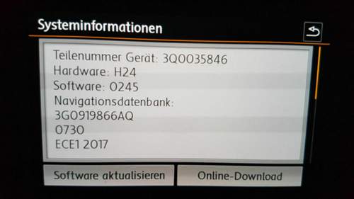

ich habe nun die Suchfunktion mehrmals bemüht, aber zu diesem Problem bin ich nicht wirklich schlau geworden.
Bei meinem Discover Media habe ich ständig Probleme mit der Online-Verbindung. Egal ob ich den Car-Stick mit SIM-Karte in USB 1 oder 2 benutze, oder mein iPhone als Hotspot verwende.
Ständig ist es so, das die Verbindung oben im Display angezeigt wird (mit den fünf Balken und 3g) aber dennoch nur TMC Verkehrsdaten zur Verfügung stehen, wenn ich auf Traffic drücke. Ebenso stehen auch die anderen Online-Carnet-Dieste nicht zur Verfügung.
Ich würde sagen, ich habe so eine 50%-Chance, das die Verbindung klappt! Hat noch jemand anders diese Probleme, oder vielleicht eine Lösung?
Ich habe bereits alles auf Werkseinstellungen zurückgesetzt und mich neu angemeldet, aber das Problem bleibt!?

@juwi2005: 730. Gibt es Hoffnung, dass vielleicht einen neue Version 740 verfügbar wird? Habe gerade schon mal geschaut im Downloadbereich. Könnte ja durchaus auch einen neuen Download geben mit angepassten Config Files - auch ganz ohne Update des Kartenmaterials...
Ehrlich. ich habe keine Hoffnung mehr. Wenn es ein Automobilhersteller nicht schafft innerhalb fast eines Jahres eine Lösung zu finden, dann ist da schlicht weg kein Problembewusstsein. Ich finde das ehrlich gesagt unzumutbar. Aber das zeigt die Unfähigkeit dieses Automobilherstellers in Sachen Internet-of-Things. Peinliche Nummer.
0730

Noch mal zurück zum Problem, dass ja offensichtlich von VW ignoriert wird. Auf der Karte gibt es eine Datei mit Namen vw_default.cfg. Selbe gibt es auch für Skoda (sk_default.cfg) und Seat (se_default.cfg). Bei der Datei handelt es sich um ein Zip-Archiv in dem wiederum eine Datei mit gleichen Namen aber ohne Endung zu finden ist (vw_default). Wird auch diese entpackt finden sich alle Config-Dateien (XML) und Ressourcen wie Bilder etc. wie in dem maps Verzeichnis. Der Schlüssel liegt nun darin, dass genau diese Datei (vw_default.cfg) vom Navi eingelesen wird. Darin lassen sich auch einige Einstellungen zum Online-Traffic machen. Nur leider gelingt es mir nicht, die ZIP-Archive hinterher wieder so zu packen, dass das Navi sie annimmt. Vielleicht hat jemand einen Einfall, wie man das hinbekommen könnte? Kann man ZIP-Dateien irgendwie analysieren um zu sehen, wie man Zippen muss? Ich habe es mit 7zip versucht und auch nativ mit dem Mac. Leider ohne Erfolg.

VW Stick, Wlan Dongle, HotSpot iPhone/ Android mit diversen O2 und Telekom Karten (Vodafone fehlt noch). Am Ende ist es immer Glückssache ob es funktioniert oder nicht.
Anfang März 2016 hieß es von VW sie würden was an den Servern machen. Dann ging es für zwei Monate auch besser. Dann wieder nichts.
Mitte 2016 wurde bei mir eine Firmware update durchgeführt. Vorher Software 246. Seit dem steht da nicht mehr. :-) . Keine Ahnung was die gemacht haben. Hat aber auch nichts gebracht.
Allerdings gibt es immer wieder Situationen in denen es funktioniert. Z.B. 1 Woche Belgien/ Holland. Tadellos trotz Roaming. Gleiches in Italien für 2 Wochen. Auch in D mal wie oben beschrieben.
Wenn es aber bei gleicher Hardware, wenn auch nur zeitweise (einige Tage/Wochen), stabil läuft, kann es doch eigentlich nicht die Hardware sein, sondern muss am Netz oder dem VW Servern liegen. Evtl. sind die Server in Italien und NL besser ausgelegt. :-)
