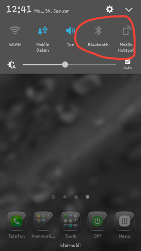

@vwgolf100 schrieb am 30. Jan. 2017 um 12:34:08 Uhr:
Jedes Mal den Hotspot am Smartphone einschalten ist keine dauerhafte Lösung für mich.
Echt? Man kann aber auch alles verkomplizieren! Bei den Smartphones heutzutage doch überhaupt kein Problem. Auf dem Weg zum Auto einfach obere Leiste nach unten ziehen. Dann landest du bei den Schnelleinstellungen. Ich habe mir Bluetooth und WLAN-Hotspot auf die rechte Seite direkt nebeneinander gelegt (sollte man einstellen können). 2x tippen und Handy wieder ausmachen. Fertig. Ist schon in Fleisch und Blut übergegangen. Gibt aber auch Apps die beim Erkennen des Radios (Bluetooth) den Hotspot automatisch anschalten (praktisch wenn du Bluetooth nie ausschaltest).
