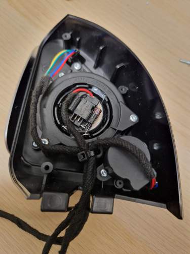

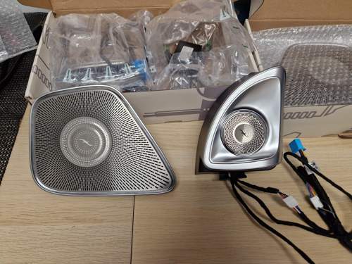

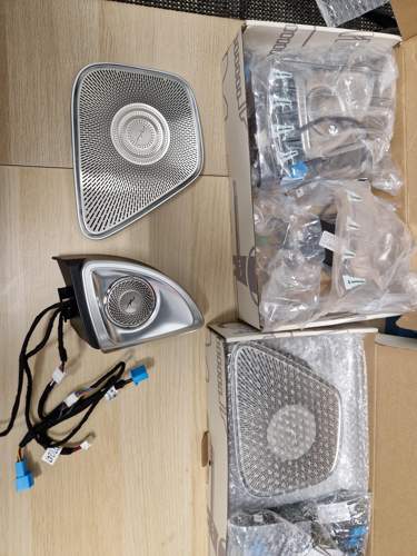

Lange hat es gedauert,... aber nun ist es endlich fertig. Ein genial einfaches Sound-Upgrade des "Premium" Soundsystems, mit den Burmester Deckelchen im Innenraum.
Was muss gemacht werden, um den Sound markant zu verbessern?
1.) Es werden 4 neue Hochtöner gebraucht. Ich empfehle nach vielen Messungen und Hör Tests die Andrian Audio A 25 als "Standard" Bestückung. Wenn es etwas Highendiger sein darf: Helix C-1T. Der Hochton Bereich gewinnt durch die Maßnahme gewaltig an Transparenz und Luftigkeit. Die erzielbare und verzerrungsfrei wiedergegebene Lautstärke nimmt deutlich zu.
2.) 4 spezielle 2teilige 2-Wege Frequenzweichen werden nachgerüstet. Speziell von mir für diese Lösung entwickelt, mit sehr ausgeglichenem und linearen Frequenzgang mit den vier original verbauten Türbässen. Der Bass läuft dann sehr sauber zwischen 50 Hz und 3200 Hz. Darüber übernimmt zu 100% der Hochtöner. Durch diese niedrige Trennfrequenz rückt auch die Bühne deutlich nach oben! Also gleich 2 sehr markante Verbesserungen, Klang und Bühne!
3.) Die Bässe des Premium Systems machen einen echt guten Eindruck. Die Beschaltung sieht man an den Fotos . (s. Anlage)
4.) Der Einbau ist ein Kinderspiel. Die Zuleitungen zu den Türbässen werden 5cm vor dem Stecker gekappt, und mit den fest an den Weichen verbundenen ausreichend langen Kabeln mit dem Eingang der Weiche verbunden. Die Ausgänge der Weiche sind narrensicher beschriftet, und werden zum Einen mit dem vorhandenen Stecker wieder mit dem Bass verbunden, und mit dem nachgerüsteten neuen Hochtöner.
5.) Besonderheit Weicheneinbau Front: Die aus 2 einzelnen Modulen bestehende Weiche lässt sich auch ausserhalb der Fronttür einbauen (Fußraum A-Säule hinter der Blende unten L/ unten R). Daher muss die Türverkleidung vorne nicht runter! Der Hochtöner sitzt eh in der A-Säule, und lässt sich problemlos austauschen.
6.) Der Andrian Audio A25 Hochtöner passt Plug & Play in die vorhandene Halterung des Premium Soundsystems vorne und hinten

Polung des Basschassis
Rückansicht
Membranansicht Premium Bass
