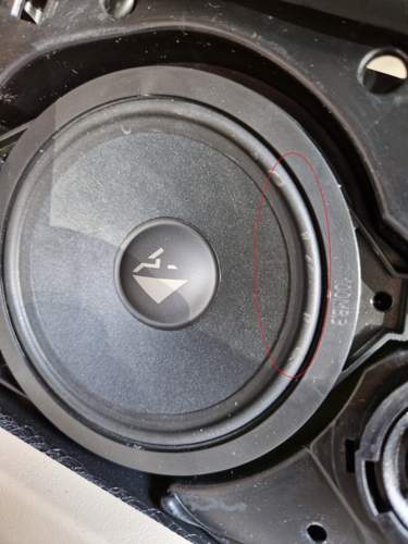

heute möchte ich euch mitzuteilen das Soundsystem für GLE was haben ich nachgerüstet ist en Problem aufgetreten, Es Knarzt!!!
Es ist aufgefallen das in Beifahrer Tür Knarzt, nach lange suche habe ich schon neu Mitteltöner HELIX Ci3 M100FM-S3 bestellt um die austauschen, meine verdacht war das ist Produktion Fellers, ich habe in die letzte 5 Jahren schon zweimal sowas gehabt.
Also Mitteltöner ausgetauscht, es Knarzt trotzdem.
Dann haben wir jeder Lautsprecher einzelne ausgeschaltet und getestet, festgestellt je nach Lautstärke es Knarzt in alle 4 Türen.
Danach bin ich auf die Idee gekommen ohne Abdeckung zu testen, es war sofort klar das ohne Abdeckung läuft alles wie es sein sollte.
Lautspreche unter die Lupe genommen und erkannt war, dass an Sicke endstehen abdrücke von Abdeckrahmen LED Umgebungslicht.
Alle 4 Türen aufgemacht und Tatsache in jeder Mitteltöner sind an verschieden stellen abdrucke von Rahmen.
Zum Schluss haben wir endschieden den Sound ist wichtiger als Ambiente, alle Rahmen abgeknipst und Problem gelöst. Ich sende wie immer paar Fotos damit jeder sehen kann was für Problem gibst mit Ambiente Burmester Gitter (China).
Das ganze Problem habe ich schon auch gesendet an China Händler, das die damit auch wissen es Passt nicht.
Seien sie Vorsicht kann sein das mit Original Lautsprecher es ist alles Okay, aber auf jeden Fall es passt nicht zusammen mit nachgerüstete Helix Mitteltöner.
Sonst das komplette Soundsystem läuft wie es sein soll, einfach Perfekt.

Erst habe ich die 4D-Hochtöner umgebaut, eigentlich mit Helix Hochtöner ersetzt und wieder zusammen gebaut.
Natürlich Alle Kabeln, Plug & Play vorbereitet.
Als schwierigste Arbeit finde ich, sind Türen Dämmen, Lautsprecher ersetzen, es nimmt einfach viel Zeit.
Türverkleidung für Burmester Blenden erst ausgefräst werden soll, dann ist nur ein geklippt, Dämmen, Dämpfen, ich habe dafür 5 Stunden benötigt.
Lautsprecher zu ersetzen ist nicht ohne bei GLA, ich nutze immer Original Gehäuse, aus einem Grund Richtiger Abstand zwischen Lautsprecher und Türverkleidung muss behalten werden, unten sind Fotos dabei.
Erst Originale Lautsprecher ausfräsen mit Dremel, dann Türen innen Dämmen mit Alubutyl so weit wie es geht ca. 50X50cm und zusammenschrauben.
