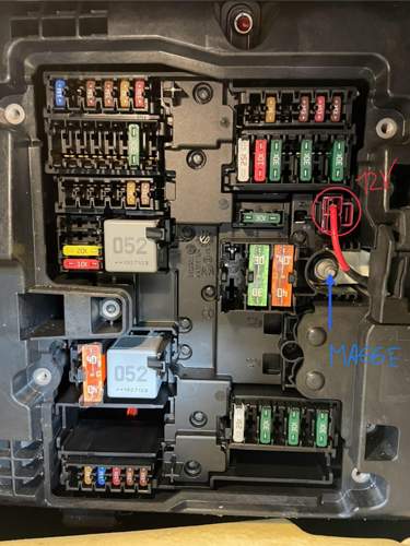

Ich würde an die Zuleitung zum Sicherungkasten gehen, einfach dort mit Auflegen.
Ist das die Zuleitung, wie im Bild rot eingekreist? Darunter dürfte dann die Masse liegen, richtig?
@Katte2000, Auf dein Bild blau markiert ist Plus zuleitung, Vorsicht das ist keine masse!!! Masse findest du fast ins jeder ecke an Korosserie. am meistens mehrere Drähten, und direkt mit Karosserie verschraubt.
Sehe Bild unten.
MfG.klevik
1111
Aaaaaah, Na, das hilft doch weiter. Lieben Dank!
