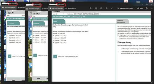

Mein Saft zu Thema Aral und Ultimate Diesel. Erste Injektoren Aufnahme war im Februar, danach im September und die letzte (heute) war kurz nach Liqui Moly Diesel Systempflege. Unterschied könnt ihr selber sehen. Die Injektoren waren verkokt obwohl diese Additive sollten sowas verhindern.
Fahrprofil; 70%kurzstrecke und 30%Autobahn.
Als nächstes werde ich Shell "testen".
Der E46 ist jetzt auch in einem Alter, in dem du insgesamt deine Regelung und Injektoren prüfen solltest. Wenn deine UD-Schläuche nicht mehr ganz dicht sind, die Magnetventile verschlissen und die Düsen teilweise zu sind, dann kann weder Ultimate noch V-Power etwas ausrichten. Das Problem ist beim M47/M57 dann schon die Ansaugbrücke und die Einlasskanäle, AGV, ... Da hast du sicherlich mehr vor, wenn du das wieder in Ordnung bringen möchtest.
