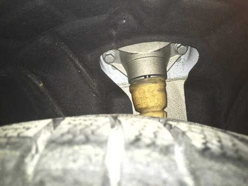

Wenn es die selbe Ursache hat, wie hier beschrieben, reicht eigentlich ein Blick in den Radkasten der Hinterachse. Ist dort der gelbe Schutz des Stoßdämpfers oben nicht bündig bedarf es keine weiteren Ausführungen. Sind beide Seiten fest, liegt ein anderes Problem vor.

Die oben geposteten gelben Abdeckkappen, sind keine Abdeckkappen. Das sind die Anschlagpuffer vom Stoßdämpfer. Die müssen aber lose sitzen und nicht oben in der Führung vom Domlager. Was meint der User waxweazle01 mit bündig? Hatten die sich bei anderen verdreht?
Bin mit meinem Latein langsam am Ende.
Das mit den Anschlagpuffern hatte ich mal beim A3. Nach dem Erneuern der Stoßdämpfer sind die immer aus der Klemmhalterung des Domlagers gerutscht. Unten dran hängt ja noch das Staubschutzrohr, was dann rumgedengelt ist. Ab Werk war der Bereich vorher dick mit diesem Bitumenzeug eingepackt, sodass die nicht rausrutschen konnten. Nachdem ich das dann auch wieder draufgesprüht hatte war Ruhe :-) Erst an die Seitenwände in der Domlagerhalterung sprühen - ggf. vorher die Bereiche drum herum mit Küchenpapier etc. abdecken (den Bereich, in dem der Stab ins Domlager rein geht), dann noch oben rundum auf den Anschlagpuffer gesprüht und schnell rein gesteckt - vorher das Küchenpapier natürlich wieder weggezogen). Der Tüv hatte den losen Puffer incl. Staubschutz auch bemängelt. Der muss definitiv oben ins Domlager gesteckt werden.

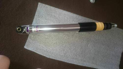

Also, ich kann mir das mit den Anschlagpuffern nicht erklären. Bist Du sicher, dass diese oben fest im Domlager fixiert sein müssen? Beim KW V3 ist das gar nicht möglich. Anbei mal ein Bild vom Dämpfer. Die Kolbenstange wird durch das Domlager gesteckt und oben mit der Mutter befestigt. Darunter ist ein erster, schwarzer Puffer. Dieser liegt innerhalb der Domlagerführung. Darunter kommt dann schon die Verstellung für die Zugstufe und diese liegt knapp unterhalb der Domlageraufnahme/-führing. Muss auch so, sonst kann man ja an die Verstellung nicht ran, wenn diese innerhalb der Aufnahme liegt. Erst darunter kommen die Anschlagpuffer. Diese liegen bei mir definitiv nicht in der Domlageraufnahme.

Das hängt vom Dämpfer-Typ und Hersteller ab. Manche haben den Puffer nur lose drauf stecken, aber dann ist der Staubschutz auch anders realisiert. Wenn da ne Öffnung ist, wo der genau rein passt und eigentlich auch so verkeilt, dass er nicht mehr raus kann, dann hat das schon seinen Sinn :-) Der Puffer alleine ist ja auch so weich, dass der keinen Krach machen kann, wenn er lose ist. Nur, wenn da noch der Staubschutz mit integriert ist, scheppert dieser dann u.U. am Dämpfer.
