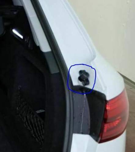

@ R2_D2, mit den Anschlagdämpfern in einem Post weiter oben meinte ich nicht die in den Stoßdämpfern sondern die kleinen verstellbaren Anschlagdämpfern li. u. re. auf denen die Heckklappe aufliegt (siehe Bild im Anhang).
Diese sorgen für relativ viele Geräusche in der Heckklappe, lassen sich aber sehr leicht verstellen.

Ok das heisst ihr habt sie komplett rein gedreht und oder da Filz oder ähnliches drauf geklebt?
@asseven schrieb am 3. Juli 2017 um 18:36:11 Uhr:
Ich habe diese Anschlagdämpfer komplett reingedreht, da bei meinem auch so die Heckklappe bündig mit den Seitenteilen ist.

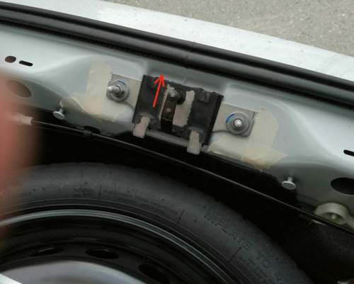

Zusätzlich habe ich den Schließzapfen der sich unter der kleinen Klappe der Edelstahl-Ladekante befindet einige mm nach oben verstellt (siehe Bild). Die Klappe war Werkseitig so straff eingestellt dass sie beim öffnen sogar etwas nach oben gesprungen ist.
Die Ursprüngliche Position habe ich mit Klebeband markiert um das dem Händler demonstrieren zu können.
Den gesamten Kunststoffteil wo die Edelstahl-Ladekante drauf ist, einfach ruckartig nach oben ziehen, dann ist der Schließzapfen zugänglich. Wenn du das Teil wieder einbaust, nicht vergessen, die Dichtung wieder über die Ladekannte zu ziehen denn diese überlappt etwas über das Edelstahl.
Bei meinem hat diese Einstellung sehr viel gebracht.
A4-avant-heckklappe-schliesszapfen

Das mit den Puffern an der Heckklappe hatte ich schon richtig verstanden (muss ich noch ausprobieren). :-)

@443-B9: Hat das Verstellen des Schliesszapfens die Dröhnfrequenzen bei 130 km/h "beseitigt"? Gibt es bei den zwei Schrauben auf dem Foto bestimmte Anzugsmomente zu beachten?

Die Geräuschkulisse ist viel besser und die Frequenzen bei 130 km/h treten jetzt nur noch selten auf.
Besser, aber leider nicht ganz weg sind die Geräusche bei 85 km/h auf den ersten Km nach einer Standzeit über Nacht.
Das überfahren von z.B. Pflasterungen oder Bahnübergängen ist jetzt aber um Welten besser, das fühlt sich jetzt so an wie es sein soll.
Zum Anzugsmoment der Schrauben kann ich nichts sagen, ich habe die Muttern mit einem normalen Ringschlüssel fest angezogen.
Lt. meinem Händler gab es bei A6 Modellen schon mal Geräuschprobleme mit den Schließzapfen für die Heckklappe, worauf diese geändert wurden (Schließzapfen Gummigelagert in der Grundplatte).
Im B9 sind sie auch gummigelagert, daher hat Audi auch keine Lösung für die Geräusche, die die Heckklappe auslöst.
