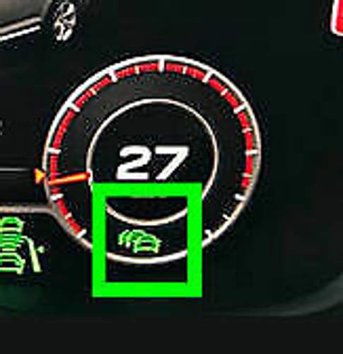

Manchmal zeigt mir mein virtual Cockpit unter der Geschwindigkeitsanzeige eine "grüne gebogene Straße". Was bedeutet die denn bitte genau?
Position: siehe Anhang, da wo ich die gestauten Autos markiert habe. (da sind entweder gestaute Autos, die grüne Straße oder nix)
Ich konnte bisher keinen Zusammenhang zu meiner aktuellen Fahrsituation erkennen.

das eingekästelte ist doch nicht der ACC, sondern das Symbol links davon... die Autos in Linie ist mMn. der Stauassi (den ich wirklich nur selten nutze).

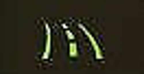

Anbei noch ein Bild des fraglichen Symbols. Hab doch noch eines gefunden.

Bei mir ist auf S.14 in der Anleitung das Symbol erklärt und auf S.140 die Funktion. Und ja, es ist der Stauassi.

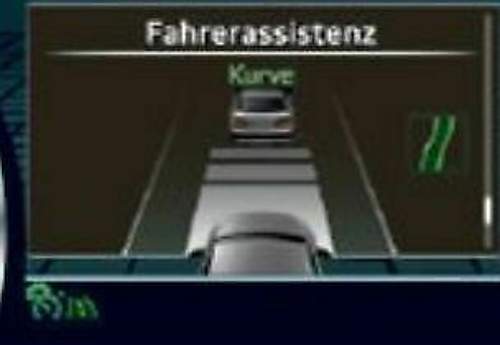

Das zweite Bild ist doch adaptive Cruisecontrol, mit Regelung auf den Strassenverlauf.

Die gebogene Straße dürfte eigentlich nur bei aktivierten prädiktiven Assistenten angezeigt werden, weist auf den Starßenverlauf hin, und eigentlich müsste der Wagen in dem Moment von der vorgewählten Geschwindigkeit nach unten verzögern.

Genau so ist es. Hat man Drive Select auf Dynamic stehen oder den prädiktiven Assi deaktiviert, dann sieht man dieses Symbol nie.

Das Bild ist keine „gebogene grüne Straße“ sonder zeigt dir an das er grade den Stauassistent aktiviert hat. Das heißt, stehst de an der Ampel oder im Stau hat er das erkannt. Hält Spur und folgt dein Vorgänger.
Eine gebogene grüne Strasse wird angezeigt, wenn der Assi die Geschwindigkeit wegen z.B. der Kurve verringert und der Topologie anpasst.

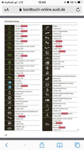

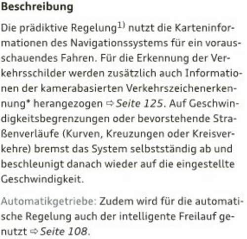

zum Verständnis dazu sagt mein Bordbuch dazu auf 131 s.u.
Wieso wird man aus der Anleitung nicht schlau?
Prädiktive Regelung
Beschreibung

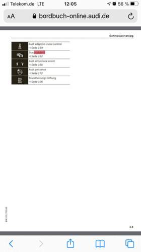

Ab Seite 12 des Bordbuches... ;-)
@Ronaldvc schrieb am 2. Dezember 2020 um 12:05:41 Uhr:
In Deinem Bordbuch ist mein Symbol gar nicht abgebildet 🙂

Doch ist es. Siehe Anhang.
