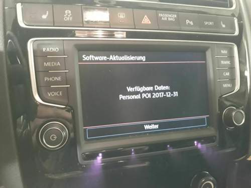

Ich hab im Discover Media die POI's von 'busfranz307' importieren wollen, zeigt mir aber Fehler an, dass sie nicht importiert werden können, obwohl beim Einstecken das Gerät sagt, dass ein Softwareupdate vorhanden ist. Das Gerät ist im Polo MJ 2017 verbaut und ich habe festgestellt, dass schon POIs vorhanden sind (Tankstellen, Parkplätze etc.) Müssen diese Bestandsdaten zunächst gelöscht werden oder überschreibt die neue Datenbank die bereits vorhandenen?

Grundsätzlich bleiben die originalen POI's immer erhalten, nur die selbst eingefügten werden bei der nächsten Installation überschrieben.
Beim DM muss die original erstellte Datei verwendet werden, nicht die angepasste die speziell beim DP funktioniert. Deswegen hatte ich die Downloads separat angeboten und gekennzeichnet. Vielleicht die falsche erwischt?
Ansonsten beim Entpacken darauf achten, dass nicht in einen extra Ordner entpackt wird, sondern direkt auf SD-Karte oder USB-Stick!

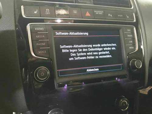

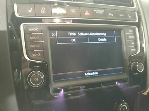

Ich habe die Personal-POI von KW 52 verwendet, sie auf die Karte entpackt (diese vorher mit FAT32 formatiert) und das Ergebnis war wieder ein Fehler (siehe beigefügte Bilder). Ich weis nicht, welche Parameter ich noch ändern könnte. Weis jemand Rat?
Danke!

Entweder mal anderen Slot oder einen USB-Stick probieren.
