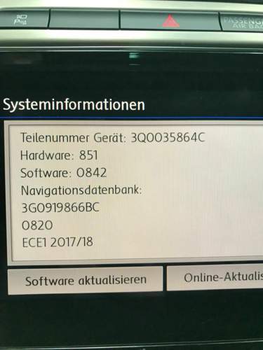

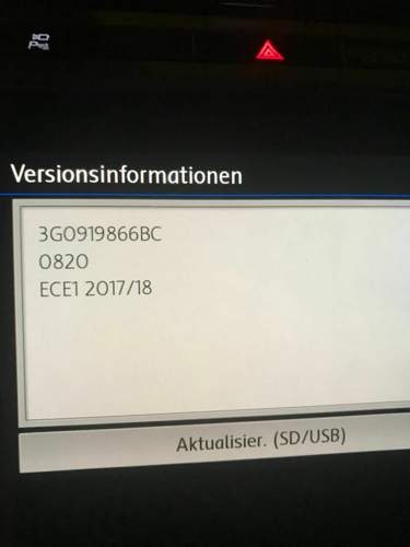

So jetzt konnte ich Bilder machen.So jetzt konnte ich Bilder machen. Leider hat mir meine Frau berichtet das die Laneassist Freischaltung nicht geklappt hat, jetzt muss ich da nochmal auf Fehlersuche gehen.
Sehr interessant, bei mir sind alle Daten gleich, nur die Zeile mit Shield fehlt. Kann mir jemand die Bedeutung sagen und woher die Abweichung kommt?
Bzw. Wie ich es rein bekomme und ob dies die Abweichung des nicht angezeigten Menüs meine Sonderziele sein kann
Tut mir leid mit dem Link, werde mich heute Mittag wenn ich wach bin nochmal drum kümmern.
Also die Verwendung der POIs von @erdna1281 hat keine neue Kategorie bei den Sonderzielen erzeugt... :-(
Ich vermute unterschiedliche Software-Versionen auf den Geräten...
Kann man die Softwareversion irgendwo auslesen? Denke mein Foto zeigt nur Hardware bzw Stand der Karten an oder?
Unrerschiedliche Software bei 2 nahezu gleich alten Fahrzeugen wäre schon komisch.

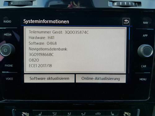

@erdna1281
Kannste mal bitte ein Bild von Hardware und Software Version des DM deiner Frau machen?
Bild meiner Versionen ist im Anhang.
