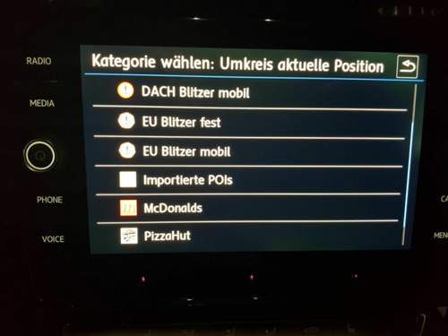

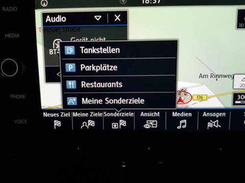

Habe gleich nen Termin zum Reifenwechsel bei meinem Händler. Könntest du von dem DM deiner Frau mit den aktivierten Sonderzielen mal eben ein Bild machen? Würde dann in der Werkstatt mal hören wie es bei mir klappt
Muss dich leider enttäuschen meine Frau darf heute arbeiten. Deshalb kann ich das Foto erst heute Abend liefern. Von meinem DM ausm Passat 04/16 kann ich dir ein Bild schicken.
Kein Problem. Kannst ja am Abend mal beide als Vergleich posten

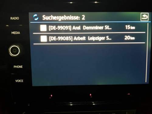

So jetzt konnte ich Bilder machen.So jetzt konnte ich Bilder machen. Leider hat mir meine Frau berichtet das die Laneassist Freischaltung nicht geklappt hat, jetzt muss ich da nochmal auf Fehlersuche gehen.
Hmm, ich teste weiter. Habe vorhin den Download der Online Sonderziele geschafft, allerdings ist die Softwareaktualisierung noch nicht ganz durch.
