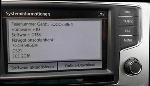

Ist das MIB 1 oder 2?
Img-20181002-wa0007
@raten123 schrieb am 3. Oktober 2018 um 18:25:29 Uhr:
1
