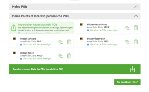

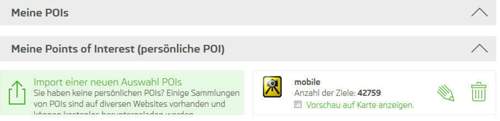

Die Skoda-Seite (http://mydestination.skoda-auto.com/POIs?appLanguage=de-at) funktioniert.
Aber nur mit .GPX (Garmin) Dateien. Wenn man die .ASC (Tom Tom, Igo, Navigon), .CSV (ROute66, Garmin, Navman) und .KML/KMZ (Google Earth) verwendet, bekommt man beim Hochladen eine Fehlermeldung.
Kann man sich problemlos über POIplaza besorgen. Oder kennt jemand eine Seite wo man aktueller GPX-Dateien bekommt?

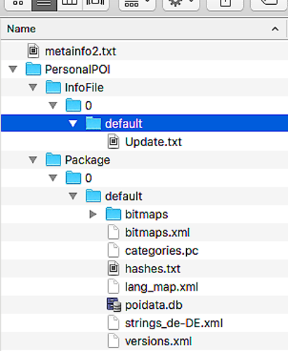

EDIT: In meinem Fall (Skoda Columbus II [nicht MIB2]) hat es nicht funktioniert, den kompletten Inhalt der ZIP-Datei auf den USB-Stick zu kopieren - er hat zwar POIs gefunden, aber beim Importieren kam "Fehler: Software-Download". Wie so oft, hat es dann funktioniert, nur den INHALT des Ordner MIB2HIGH auf den Stick zu kopieren. Sollte also auch für das VW Discover Pro so sein und, soviel ich gehört habe, auch für das Skoda Columbus MIB2 und das Discover Pro Gen 2.

Ich habe einmal etwas experimentiert.
Mein Ergebnis:
Bei SCDB habe ich mir die Dateien für den Festeinbau "Mercedes Garmin Map Pilot" heruntergeladen.
Die Listen liegen dann im Dateiformat *.asc vor und werden von der Skoda-Seite auch akzeptiert.
Einzig die Tatsache, dass mit zunehmenden Gesamtzahl der importierten POI's sich die Webseite deutlich verlangsamt, hat mich dazu bewogen, die europaweiten Blitzer (ca. 39.000) erst am Schluß zu importieren.
Eine anschließend heruntergeladene ZIP-Datei läßt sich auf eine SD-Card entpacken, die Verzeichnisstruktur ist etwas anders als von VW gewohnt.
Auch findet man den Ordner MIB2HIGH in der ZIP.
Und damit enden auch meine Erfolge.
Weder die ZIP in ihrer Urpsrungsform, noch nur den Ordner MIB2HIGH auf die SD-Card gebracht, konnten in meinem Discover Pro erfolgreich geladen werden.
Jedesmal bricht der Import bei 95% mit einer Fehlermeldung ab, es wurden nach erzwungenem Geräte-Neustart keine persönlichen POI's im Gerät gefunden.

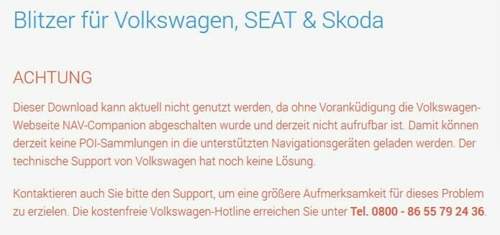

Sollte die VW-Seite nicht mehr online gehen, bleibt für mich eben nur der Weg über Car-Net ohne akustische Signalisierung.
Selbst SCDB ist mittlerweile die fehlende VW-Seite bekannt und verweist entsprechend (siehe beiliegendes Bild)

Bei den POIs aus der Skodaseite passen die Prüfsummen und die Einträge der Filegröße in den Metadateien nicht.
Somit funktionieren diese POIs nicht, ohne Anpassen der Checksummen an die Gegebenheiten.
Abhilfe: Kontrolle der Prüfsummen und FileSize und ändern der falschen Werte.
Dauert in der Regel 5-10min. Dann sollten die POIs funktionieren.
