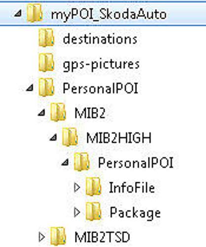

Kann bestenfalls noch über Skoda probiert werden, Amundsen und Columbus sind ja baugleiche Geräte zu Discover Media und Pro.
Das Erstellen einer ZIP-Datei ist mir dort testweise schon mal gelungen.
Das Einspielen in mein Discover Pro habe ich noch nicht probiert, mir feht da aktuell die Zeit.
Vielleicht kann da jemand damit experimentieren:
http://mydestination.skoda-auto.com/POIs
Bleibt abzuwarten, wielange diese Seite online bleibt.
Ich habe es mal getestet, könnte mit umkopieren für das DP gehen für das DM sieht es schlecht aus!

Skodapoi
Ich habe immer mit den Rohdaten von BusFranz über die VW Seite meine Poi erstellt und problemlos auf mein Skoda Amundsen aufgespielt.
Könnte mir entsprechend vorstellen, dass es andersrum auch funktioniert.
wenn jemand testen möchte, hier das Ergebnis (nur mobile Blitzer) von Skoda-Auto

Die Skoda-Seite sollte eigentlich funktionieren. Was heißt denn, dass du die SCDB-Daten nicht rein bekommst?
Es kommt ein Script-Fehler wenn ich Blitzer oder Foto-Ampeln zum Hochladen auswähle.
Hab schon Europa, Deutschland und andere Kombinationen probiert, immer derselbe Fehler.
