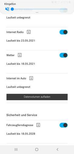

Ich habe die aktuellsten Navikarten. Habe bis auf Office sowie DAB und Smartphone Integration alle Dienste
Kannst du evtl. bitte mal einen Screenshot aus dem ME-Portal posten, welche Dienste du aktiviert hast?
Ich kann es leider selbst nicht testen.
Danke dir!
VG Thomas
So, das sind dann meine aktivierten Dienste!!
Bild 2
Bild 3
+3
@Benz-Tom schrieb am 11. Juli 2019 um 10:37:02 Uhr:
Wenn du am PC etc. im ME Portal angemeldet bist. Dort sollte man doch ggf. sehen, welche Dienste du gekauft hast? So zumindest mein Denken.
Wagen ist neu, alle Dienste aktiviert. Aber was hat das jetzt mit den persönlichen Sonderzielen zu tun? Grübel
Weil ich in die Richtung gedacht habe, dass es ggf an einem nicht aktivierten Dienst liegen könnte. Dies fällt ja nun raus.
@Benz-Tom ja fällt raus, da alles aktiviert ist.
