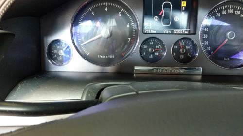

@gusto-v10 schrieb am 4. März 2020 um 19:14:42 Uhr:
Wenn die Lüfter kurz laufen und wieder ausgehen dann funktionieren die Lüftermotoren und die STG.
Kontrolliere doch mal ob die Thermosensoren G62 (Kühlmittel) und G83 (Kühlerausgang) die richtigen Werte anzeigen.
Die Sensoren zeigen 80Grad an Kombi zeigt ca 95 an
Das ist extrem verdächtig !
Die Sensoren werden vom Motor-STG gemessen und dann auf den CAN-Bus übertragen. Das Kombiinstrument zeigt die Temp nur an, woher kommen also die 20% mehr ? Wenn das so stimmt, dann hattest du keine 120 sondern 100°C als du den Wagen abgestellt hast.
Wie hoch ist die Öltemp ? Und wie hast du die Sensortemp ermittelt ?
Achtung, die Temp. Anzeige im Kombi hat sicher eine “Plateaufunktion”, wie bei allen anderen VW auch.
Forderung Dr. Piech, damit eine gewisse Stetigkeit am Tempzeiger entsteht, führt dazu, dass im Bereich der Solltemperatur Schwankungen unterdrückt werden und erst dann wieder Bewegung in den Zeiger kommt, wenn unter oder oberhalb dieses Plateau die Temp sich ändert.

Habe die Temperaturwerte über ein Tester abgelesen.
Öl Tem. schaue ich nachher noch mal.

Wagen läuft jetzt 1/2std
Und die Lüfter sind nur einmal kurz stockend angelaufen.
Temperaturwerde sind gleich Kombi/Tester
