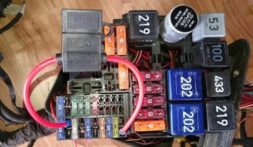

Fehlerspeicher
Alles nochmal auf Anfang.
Was wissen wir gesichert:
1 Beide Lüfter gehen nicht
2 Stellglieddiagnose erfolglos
3 Fehlermeldung: Unterbrechung oder Kurzschluß
zu 1: beide Lüfter gleichzeitig defekt, eher unwahrscheinlich folglich muß eine gemeinsame Fehler-Ursache vorliegen
zu 2: dazu passt auch daß die Diagnose bei beiden Lüftern nicht geht.
zu 3: das Motor-STG liefert diese Fehlermeldung, es gibt aber nur jeweils eine Leitung von jedem Lüfter zum STG. Das ist gleichzeitig auch die Steuerleitung, diese ist Null und geht erst dann auf Plus wenn die Stromversorgung vom Lüfter-STG (Sicherung SD12) auf Plus geht, jedenfalls bei dem den ich getestet habe.
Hier ist die gesuchte Gemeinsamkeit! Die Sicherung SD12 wird vom Relais J317 (219) versorgt. Das könnte natürlich auch kaputt sein. Bei meinem V10 gibt es noch ein zweites 219er Relais. Wenn das bei deinem auch so ist dann tausch doch beide einfach mal aus und schau was passiert. Das wäre die einfachste Möglichkeit!
Aber es ist wie immer sicher nicht so einfach. Für den Fall weiter im Text.
Richte dir ein Kabel her mit einer Sicherung dazwischen (Bild 1). Jetzt ziehst du die Sicherung SD20 die ist für den Scheibenwischer VR, für diesen Test nicht nötig. Das Kabel stecktst du nun in die beiden im Bild 2 bezeichneten Stellungen (damit wird der Relais-Kontakt überbrückt). Motor an, jetzt muß die Stellglieddiagnose gehen!
Wenn es wider Erwarten doch nicht geht dann hast du vielleicht irgendwo einen Kabelbruch. Zieh mal den oberen Lüfter-Stecker ab, an Pin1 und an Pin2 (Bild3 ) müssen +12V anliegen (wenn das Hilfskabel noch steckt).
Nun noch die Masseverbindungen (Bild 4) das ist die letzte Gemeinsamkeit. Die beiden mit A bezeichnetet Kabelösen, die sind rechts vorne in der Nähe vom LMM (VR10 Stecker abgeschnitten) und vom Sensor im Ausgleichsbehälter (VR9). Du kannst ja mal direkt vom Lüfter-Stecker Pin4 mit dem Ohmmeter gegen Masse messen.
In der Hoffnung das was dabei ist was dir hilft (denn langsam gehen mir die Ideen aus)
Gruß Günther
Bild1-sicherungshalter
Bild2-sd12-gebrueckt
Bild3-luefter-stecker
