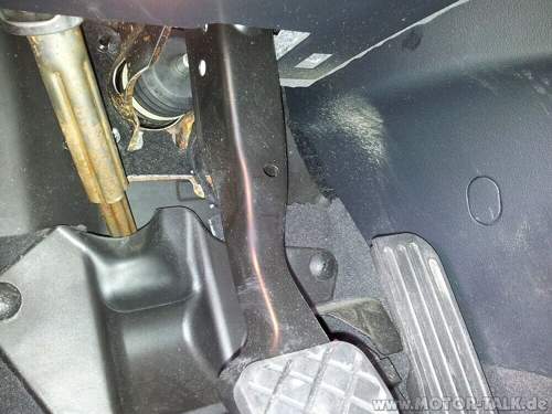

als ich heute einen Blick in den Fußraum des A3 1.8TFSI (MJ 2010) warf, war ich verwundert, an etlichen Bauteilen Flugrost zu sehen. Anfangs dachte ich, ich habe einen Gebrauchten mit vertuschtem Wasserschaden erwischt, als ich dann aber in unseren Passat 1.8 TSI (selbes BJ) schaute, sah es dort nur unwesentlich anders aus - nicht ganz so rostig, aber dennoch rostig.
Ist jemand diese Problematik geläufig? Kann man hier bei Audi nachbessern lassen bzw. sind langfristig Schäden zu erwarten? Und welche Funktion hat denn die angerostete Stange hinter dem Kupplungspedal?

Die Frage ist was hast du gemacht das der Dreck bis über das Pedal gespritzt ist? Mein MJ 2012 ist an dieser Stelle völlig rostfrei und sauber (kann auch mal nen Bild machen wenn du möchtest).
Sieht aus als wäre bei dir viel Feuchtigkeit im Fußraum.
Gebraucht gekauft, erst vor wenigen Wochen. Unser gebrauchter Passat mit dem gleichen Motormodell ist an derselben Stelle aber auch rostig.
Weißt du, welche Funktion die angerostete Stange hat?
ist das nicht die Lenkung?
das andere wird eine Versteifung für die Pedalerie sein.
Wenn man ständig mit nassen Schuhen dort hinten rumtrampelt und es nie trocken wischt, kann so etwas schon passieren.
Auch bei mir ist nichts verrostet, ich klopf mir die Schuhe vor dem Einsteigen aber auch immer ab (Schnee, Dreck, überschüssiges Wasser)
Ich habe den Verdacht, dass der Vorbesitzer Hundehalter war und dort eventuell seinen Hund ab und an im still stehnden Auto hat sitzen lassen - auch wenn er nass war. Das würde zudem die Schmutzspritzer erklären ... Mal schauen, was der Audihändler, bei dem ich den Wagen gekauft habe, dazu meint. Ich hoffe, die bekommen das wieder irgendwie wieder hin.
Hab einen Mj 2007 und da ist auch nichts rostig. War der Vorbesitzer wohl ein Trampel 😁
Also, bei unseren Audis und VWs, die wir hatte war es auch da immer sauber und rostfrei.
Deshalb tippe ich mal auf ungepflegten Umgang, Wassereintrag und Dreck-Salz den irgendjemand (Vorbesitzer , Hunde, Kate, Igel, Hamster) in den Wagen brachte.
Dafür eine "Preimummarke als Pfusch zu bezeichnen ist daneben"
Da rostet auch eine Lada sowie ein Mercedes......
Ein bissel Pflege und Spray wirken Wunder!!!!!!!!!

@ Sitzheizung: Sollte man meinen. Wodurch die Korrosion bedingt ist, werde ich wohl nicht erfahren. Ganz ungewöhnlich ist es scheinbar nicht, im Golf V-Thread gibt es auch einige, die vor einigen Jahren über Rost im Fußraum klagten. Vielleicht wurde hier bereits ab Werk gepfuscht, vielleicht hat der Vorbesitzer seinen Hund dort sitzen lassen - Hunde wechseln in Abwesenheit der Halter gerne vom Beifahrerraum in den Fahrerraum, weil sie dort das Herrchen intensiver riechen.
Was auch sein könnte, dass die Climatronic nicht korrekt funktioniert und den Fußraum nicht "belüftet", aber das stünde sicherlich im FS - und dort ist nichts abgelegt.
Im Übrigen bin ich in der Tat sehr pingelich. Im Normalfall gehe ich alle mir bekannten Schwachstellen durch, wusste aber nicht, dass ich den Kopf mal unter die Armatur hätte stecken sollen ... Außerdem gehe ich davon aus, dass das Aufbereitungsteam des renommierten Audi-Zentrums so einen Mangel sieht und beseitigt. Beim Motor kamen die Bedenken erst später, als ich beim ständigen Wechsel zwischen Passat und A3 merkte, dass der Passat mehr Fahrspaß suggeriert.
Nachtrag zur Pfuschfrage: Egal, wie der Vorbesitzer mit dem Wagen umgegangen ist, dieser Effekt dürfte nicht eintreten. Der Fußraum wird in schneereichen Winter defintiv feucht - egal, wie man aufpasst. Daher müssten anfällige Teile entsprechend versiegelt sein. Habe heute mal einen Passat von 2012 in diesem Bereich angeschaut - der wurde zum Vorgänger-Passat optimiert: Das Lenkgestänge ist komplett in einer schwarzen Ummantelung verschwunden, die ganzen bei meinem A3 und meinem Passat freiliegenden Blechteile gibt es dort nicht mehr. Ob sich darunter Feuchtigkeit sammeln kann, weiß ich nicht.

der Flugrost kommt im Grunde von Metallstücken oder -spänen, die von irgendwoher auf die betroffene Stelle gelangt sind.
In diesem Fall wird es von den beweglichen Teilen der Lenkung auf die Lenkstange und auf die Pedalhalterung gelangt sein. Also Abrieb.

Stand heute bei mir: Es wurde nicht mehr Rost bzw. es hat sich kein neuer gebildet. Deshalb immer darauf achten, dass es nicht auf Dauer feucht ist im Fußraum, dann hat man auch keine Probleme! 😉
Ich glaube außerdem nicht, dass Audi hier viel helfen kann, außer dass sie die Teile komplett ausbauen und säubern/ersetzen. Ich würde das nicht wollen (gerade bei der Lenkung) wenn sie zu meiner vollsten Zufriedenheit funktioniert...man weiß nie wie es danach aussieht.
