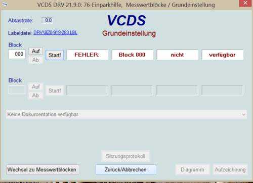

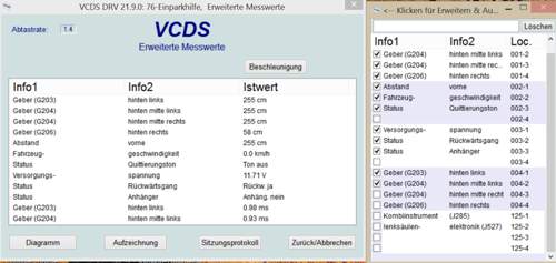

Vielen Dank, du hattest Recht: die Einparkhilfe ist Adresse 76.
So richtig schlau werde ich aus dem Fehlerspeicher aber nicht:
2 Fehlercodes gefunden:
01549 - Versorgungsspannung für Geber Einparkhilfe
009 - Unterbrechung/Kurzschluss nach Masse
002 - unterer Grenzwert unterschritten
"Versorgungsspannung für Geber Einparkhilfe" ... wo könnte ich das denn prüfen? Die vier Sensoren sind doch einzeln verkabelt, da muss es doch irgendwo eine gemeinsame Leitung geben für die Versorgungsspannung?!

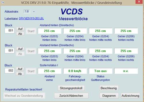

Habe mir dann auch die Messwertblöcke angesehen, siehe Bild im Anhang. Die Messwerte der Sensoren sind alle gleich (Abstand = 255cm).
Und nun? Bin um jeden Tipp dankbar.

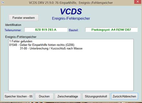

In VCDS wird der defekte Sensor ja fast immer direkt angezeigt. Bei Dir fehlt ja auch ein Wert im VCDS-Protokoll, ich habe Dir mal meins mit angehangen. Kurzschluss Masse bedeutet einen Defekt vom Sensor oder einen defekten Stecker.
Meistens ist der Sensor defekt. In diesem Sensor ist dann ein Kurzschluss. Lösche mal alle Fehlerspeicher.
Das PDC beim B7-B7 funktioniert auch manchmal z.B im Winter kurze Zeit nicht und dann geht es plötzlich wieder. Meistens sind die äußeren Sensoren zu erst defekt.
PDC VCDS
Tja, bei mir ist es aber nun mal nicht so, dass ein defekter Sensor direkt angezeigt wird.
Die Fehlercodes habe ich selbstverständlich gelöscht. Nach Zündung Aus und Wieder ein und Einlegen des Rückwärtsgang erscheinen die beiden Fehler aber wieder im Fehlerspeicher.
Dass ein Wert fehlt erscheint mir auch plausibel: der Wert für "resultierender Abstand vorn" fehlt, ich habe vorne keine Sensoren, siehe auch Messwertblock 002 --> "n. verbaut".
[ AnbeiScrequote]Tja, bei mir ist es aber nun mal nicht so, dass ein defekter Sensor direkt angezeigt wird.

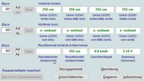

Dann stimmt etwas bei Dir nicht. Die defekten Sensoren werden im FS bei VCDS angezeigt, anbei Screenshots. Du kannst damit ja auch die einzelnen Messwerte auslesen und so den defekten Sensor ermitteln.
Audi B6 VCDS PDC
Audi B6 VCDS PDC
Audi B6 VCDS PDC
Ich hatte ein ähnliches Problem:
Zuerst war ein Sensor ausgefallen (hinten links), das wurde auch so im VCDS angezeigt.
Dann habe ich mir einen Austauschsensor bei EBay bestellt (bitte mach nicht den gleichen Fehler) und hatte dann das von Dir beschriebene Fehlerbild.
In diesem Zustand wäre es per VCDS auch nicht möglich gewesen, den defekten Sensor zu bestimmen. Es hat auch keiner der Sensoren mehr „geklopft“.
Angezeigter Abstand waren überall 255 cm (scheint der Fehlerersatzwert zu sein).
Mein Vorschlag:
Nacheinander die Sensoren abstecken und schauen was der Feherspeicher sagt.
An die äußeren Sensoren bin ich von unten ran gekommen ohne was abzubauen. Ist etwas gefummel geht aber.
