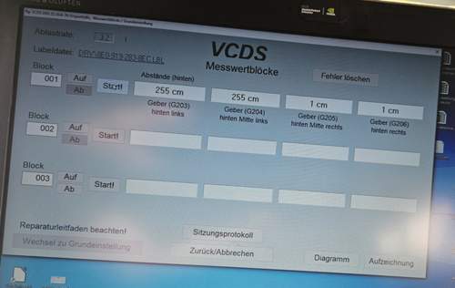

Moinsen zusammen!
Seit heute morgen piept meine PDC im Dauerton. VCDS kein Fehlereintrag. Dann mal in die Messwertblöcke. Obwohl hinter dem Fahrzeug nichts steht, zeigen die zwei rechten Sensoren 1cm an.
Gleich 2 Sensoren kaputt?
Gruss caddy2E

Update: aus unerfindlichen Gründen funktioniert wieder alles...
@caddy2E schrieb am 11. Mai 2024 um 15:08:55 Uhr:
Das ist manchmal so, dann klemmt einer sporadisch.
