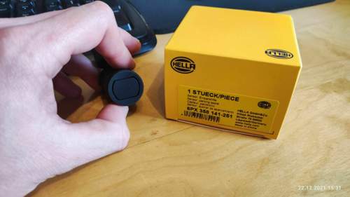

Falls es noch Jemanden interessiert: der Sensor von Hella sieht etwas anders aus als das Original :-( Ich wusste es nicht bzw. habe mich vorher nicht schlau gemacht. Bei mir ist eigentlich nur ein Sensor defekt, habe mir heute einen zweiten Hella bestellt: dass einer von vier Sensor anders ausschaut, geht ja gar nicht (zumindest nicht in meiner Welt).
Original
Hella

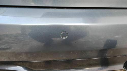

Bei mir am Cabrio sehen die aber genau aus wie der Hella Sensor. Die sind oval nicht rund wie bei Dir. Habe mir auch die Hella Sensoren fü 23€ das Stück besorgt.
PDC Sensor Außen mitte A4 B6
B6 hat die ovalen Sensoren.
B7 die runden Sensoren.
So ist mein Kenntnisstand.

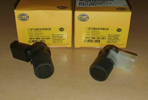

Welche Nr. ....241, 251 ist denn wofür? Innen/ aussen.
Der ganz schwarze 6PX 358 141-251 ist für Mitte der andere mit 241 am Ende ist für außen.

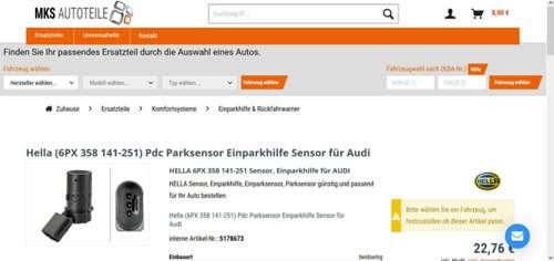

Lt. Seite von Autodoc ist der 251 45Grad gewinkelt und auch für innen geeignet.
Auf deinem Bild ist der 251 90Grad gewinkelt.
Verwirrung pur.
Mal sehen was geliefert wird und passt.

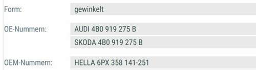

Ich habe die verdreht vor die Packungen gelegt, habe die vorher beide ausgepackt und hin und her gelegt. Habe grad noch mal auf den Senoren nachgeschaut 6PX 358 141-251 ist der komplett schwarze abgewinkelte, welcher in die Mitte kommt. Anbei die Hella Nummer und die OEM Nummer.
HELLA 6PX 358 141-251 Sensor, Einparkhil
OEM Nummer
Geliefert wurden ......251 in 45Grad abgewinkelt. Passen für hinten innen und sind schon erneuert.
Für aussen braucht man die 90Grad gewinkelten.
