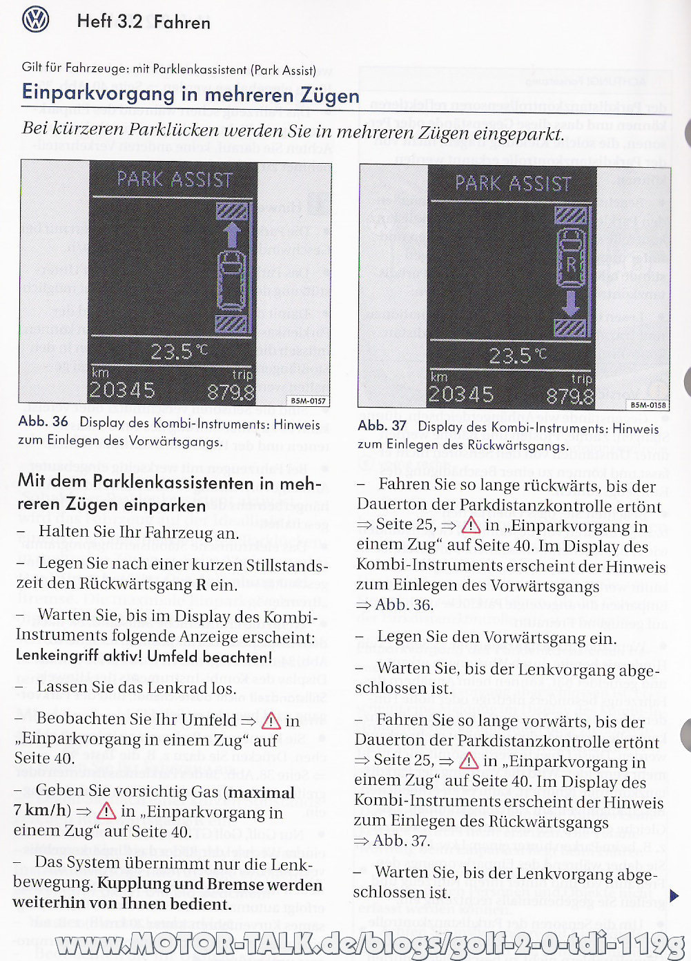

Hallo @all,
im letzten Teil des Videos mehrzügiges Einparken sieht man beim Vorwärtsfahren im Display den PA mit Pfeil nach vorne.
Im Handbuch vom MJ 2010 ist dies auch beschrieben, hier ein Bild PA mit Pfeil nach vorne. Entnommen aus dem Blog von georgi74 Park Assist - Einparken in mehreren Zügen MJ2010
Mein Golf wurde gebaut in KW 15/2009 und ist demzufolge MJ 2009.
Theorie Handbuch 3.2 MJ 2009:
Auf S. 30 links unten steht: "Die Parklücke muss mindestens 1,4 m größer als die Fahrzeuglänge sein, ..." Eine Grafik des PA mit Pfeil nach vorne samt Beschreibung ist nicht vorhanden.
Praxis:
Die Anzeige des PA mit Pfeil nach vorne kommt bei mir auch.
Fazit:
Entweder handelt es sich dann um den sogenannten "Korrekturzug" oder ich habe den mehrzügigen PA.
Hb 3.2 S. 35 oben - Einparkvorgang des Parklenkassisten abgeschlossen
"... Wenn Ihr Fahrzeug noch nicht ganz gerade in der Parklücke steht, kann der Parklenkassistent einen "Korrekturzug" anbieten. Es erscheint eine Meldung im Display des Kombi-Instruments => Seite 32. Sie müssen nun den Einparkvorgang ohne Unterstützung des Parklenkassistenten beenden."
Auf S.32 finden sich alle möglichen Meldungen, davon kommt keine.
Der PA ist auch nicht beendet.
Er geht weiter und zeigt genau das Bild aus Deinem Video und obiger Beschreibung.
Handbuch und Auto stimmen nicht überein. 😕
Kann ich irgendwo erkennen, welche Version ich tatsächlich habe?
Haben sie einen unterschiedlichen Bestellcode?
Wahrscheinlich muss ich eine Parklücke suchen, die nur der PA MJ2010 schafft.
Wer von euch fährt ein MJ 2009 und erhält auch die Anzeige des PA mit Pfeil nach vorne?
VG myinfo

Original geschrieben von myinfo
[...]Kann ich irgendwo erkennen, welche Version ich tatsächlich habe?
VG myinfo
Bin mir sicher hier irgendwo gelesen zu haben, dass es unterschiedliche Bestellcodes sind .... finde es aber auf Anhieb nicht wieder 🙁
*edit*
Gerade mal auf meiner Rechnung geschaut .... Bestellcode WDB für den Parkassi .... Modelljahr 2010
N'abend,
auf meiner AB steht WDC (allerdings habe ich noch die Rückfahrkamera). Deswegen möglicherweise das C am Ende. Bestellt Ende Mai.
VG myinfo
*edit*
Danke Cianluca!
Auf meiner Rechnung steht: 7X5 Parklenkassistent "Park Assist" inkl. Parkkpilot.
Es wird doch der PA MJ 2009 sein und das Handbuch ist wieder mal unvollständig. Laut eigenem Telefonat mit der VW-Hotline und Gespräch mit einem Meister ist die Version per Upgrade-CD aktualisierbar auf MJ 2010. Ihr Erscheinungstermin ist noch unbekannt, ob es etwas kostet ebenso.
VG myinfo
