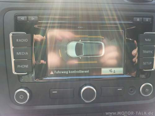

Also mein Cabrio Leihwagen ez. 06.13 hat das defintiv da selbst schon ausprobiert 🙂
so wie auf dem Bild, sieht die OPS Anzeige bei mir aus. Ist aber definitiv keine 360° Anzeige. Würde mich sehr wundern, wenn das bei Dir anders aussah. Vielleicht kann ja mal jemand ein echtes Bild mit einer 360° Anzeige einstellen. Wäre sehr dankbar, hätte dann ja ein Beweis
MfG
Jochen

Das ist in der Tat kein 360°-OPS. Mit nachgerüstetem PLA 2.0 im normalen Golf funktioniert es, daher gibt es keinen rationalen Grund warum es im Cabrio nicht gehen sollte (an einem Punkt besteht eine kleine Restunsicherheit, aber die ist minimal).
Bist du dir sicher, dass du den Parklenkassistent hast (im Cabrio muss der längs und quer einparken können)? Welche Firmware-Version hat das RNS510 (war es ab Werk verbaut oder wurde es vielleicht nachgerüstet)?
vg, Johannes

Also, das Cabrio ist ein Neufahrzeuge von 03.2013 mir Parklenksystem (kann längs und quer ein parken) RNS510 wurde ab Werk verbaut und hat die aktuellste Firmware. Wie kann ich prüfen, ob mein PLA der Version 2.0 entspricht?

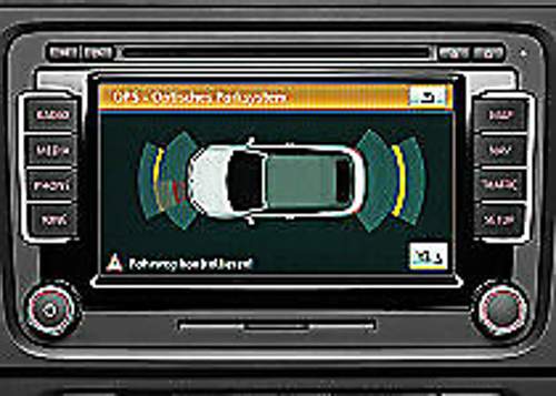

360° bild siehe Anhang. Gestern erst von einem G6 Cabrio mit RNS315 gemacht 😉
20130919-163012
erst mal danke für eure Bemühungen. Warum das bei mir nicht so ist, kann ich mir erst mal nicht erklären.
Werde meinem Händler mal dieses Bild zeigen. Bin mal gespannt welche Ausrede er jetzt erfindet.
MfG
Jochen
evlt war das erst ab einem bestimmten Monat/Baujahr verbaut worden.
Das Bild habe ich von einem Cabrio Ez 06.2013 aufgenommen.
Vllt weis die VW Kundenbetreuung mehr darüber warum das bei dir nicht vorhanden ist
