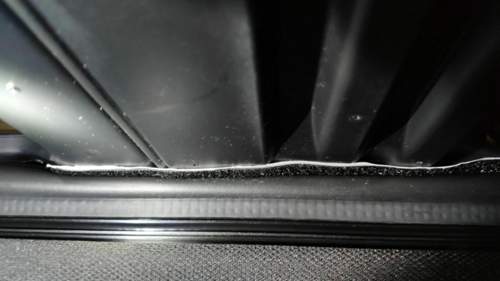

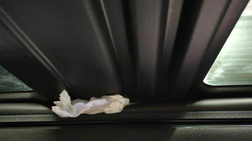

Ich habe mich die Tage nochmal mit dem Thema knackende/ knarzende Schiebedächer beschäftigt und in diversen Foren Beiträge gelesen, sowie bei YouTube dazu Videos geschaut. Darunter auch einige zum Ford F150 Raptor, der das Problem wohl auch hat. Häufig ist die Ursache trockene Dichtungen, die aneinander oder anderen Bauteilen reiben und somit Geräusche verursachten. Abhilfe hilft hier dann Abschmieren mittels Silikonfett oder anderen Schmiermitteln. Dies wurde hier ja auch schon weiter oben erwähnt.Da mir das Geknarze gerade wieder leicht an den Nerven ging, habe ich testweise ein Taschentuch (unbenutzt) zwischen den Querriegel und die Dichtung am Panoramadach gestopft. Was soll ich sagen, das Geräusch ist nahezu weg. Anbei ein Bild der besagten Stelle. Wie gesagt nur zum Testen, ich hatte unterwegs gerade nichts anderes dabei. Ich werde nun noch weitere Materialien testen, die sich vielleicht eigenen, denn ich möchte ungern in Innenraum und in der Nähe des Dachhimmel mit Silikonfett arbeiten. Der Versuch wird dann mit dem weichen Teil eines selbstklebenden Klettband durchgeführt. Werde wieder berichten. Grüße Markus
Bei mir wurden alle Dichtungen rund um das Dach mit Silikon behandelt, hat leider nicht geholfen... Das mit den Taschentuch werde ich mal testen ! Ich bin diese Woche noch.al.bei mein FOH gewesen und bin mit den Gesellen gefahren und er ist zu den Entschluss gekommen das das Panoramadach komplett ausgebaut und neu eingeklebt werden muss .... Das Geräusch nervt mich tierisch ist aber nicht jeden Tag da... Freitag war es erst wieder da nachdem ich das Schiebedach einmal.komplett aufgefahren habe und wieder geschlossen habe ... Aber am schiebe Dach liegt es nicht da es dann auch mit geöffneten Schiebedach wieder knarzt knackt weg geht es denn nur wenn man die schwarze strebe belastet sobald man die nicht mehr belastet knarzt es wieder...am nächsten Morgen war es dann wieder weg 🙁 Ich bin echt ratlos werde das jetzt mit den Taschentuch nochmal testen wenn es wieder da ist ....

Mir hat das gerade keine Ruhe gelassen. Bin noch eine kleine Runde gefahren. Das erste Mal das Klettband einlagig ( knarzt immer noch) und dann zweilagig gefaltet. So ist es deutlich besser, aber noch nicht perfekt. Meine Vermutung ist, dass die innere Dichtung am Querholm rubbelt und somit das Geräusch erzeugt. Sobald man den Querriegel nach oben drückt unterbindet man dieses Geräusch weil die Dichtung dann zu sehr an den Holm gedrückt wird. Damit lasse ich es erst Mal gut sein. Der FOH soll nächste ja auch noch was zu tun haben ;-).
