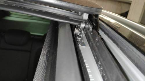

Wurde es jetzt nur nachgeschmiert ?? Ich denke ich hab den Übeltäter gefunden bei mir ... Wenn man das Schiebedach ganz auffährt sieht man ja die gewisse schwarze strebe die von links nach rechts führt (wenn dir da drücken ist ja Ruhe) ... Die scheint aus Hartgummi zu sein und liegt bei mir auf der Fahrerseite auf der aluschiene vom Schiebedach auf und auf der Beifahrerseite sind ca 2-4mm Luft ... Wenn ichich nun auf den Fahrersitz Sätze und die Strebe nach oben drücke ganz leicht liegt sie nicht mehr auf ... Bei mir war dann das Geräusch ja immer weg ... Wenn man die nun hochdrück und Silikonspray oder Stück Gummi unterpackt sollte es weg sein ???? schau bei dir Mal bitte nach ob die Strebe bei dir auch auf einer der beiden Seiten aufliegt ...

Also laut Techniker wurde das Panoramadach komplett ausgebaut, alle Dichtungen geschmiert und dann wieder eingebaut. Vorher wurden die Schrauben des Sprigels ( schwarze Querstrebe in Dach) überprüft, die waren aber alle korrekt angezogen. So sieht es bei mir aus. Fahrer und Beifahrerseite identisch.
Das was ich meine sieht man auf dem Bild leider nicht, es ist ganz am Ende der schwarzen Strebe wo sie über die Aluleiste geht... Versuche da morgen mal zwei Bilder von zu machen
