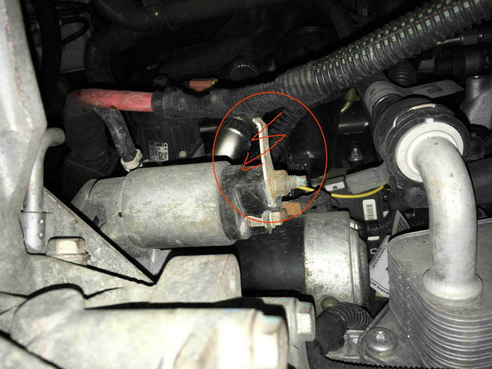

Als es im November dieses Jahres langsam kälter wurde erschien beim Kaltstart am Morgen immer wieder mal kurz (1-2 Sek.) die Meldung "Öldruck niedrig, Motor abstellen" im Info Display. Je kälter desto länger stand diese an.
Meine Erste Meinung dazu war: Hmm naja, es ist schon möglich, dass bei einem zäheren Öl aufgrund der Außentemperatur der Öldruck ein wenig später aufgebaut werden kann und vielleicht ist nur die Auswertung in der Software etwas zu scharf eingestellt. Ich muss auch dazu sagen, dass ich den Insignia auch erst seit Ende Juli diesen Jahres gekauft, und auch noch keine Erfahrungen mit dem A20DTH Motor hatte.
Nach vielem Suchen in diversen Foren war ich dann von den verschiedenen Meinungen ziemlich hin und hergerissen, was ich denn jetzt machen soll. (und auch ein bisschen "verwundert" über diese Konstruktion, die Opel da gemacht hat)
Die Beiträge gingen von "ich fahr schon ein paar Jahre in den Wintermonaten so" über getauschte Ölpumpen bis zu diversen Motorschäden und hohen Verschleißbildern an den Lagerschalen.
Ich hatte dann auch mal interessehalber bei Opel angefragt, mit wieviel Arbeitszeit da zu rechnen ist. Die Antwort: Beim 4x4 sind es 8,5h. Okaaayyyy, dachte ich mir, das werde ich für eine 20€ Dichtung sicher nicht ausgeben (und auch können).
Schließlich entschied ich mich das Ganze selbst anzugehen und suchte erstmal nach einer Anleitung . Und siehe da, ich fand einfach keine.
Deshalb entschloss ich mich, das Ganze ein wenig zu Dokumentieren, vielleicht hilft es ja dem einen oder anderem.
Ein Guter Freund hatte mir hierzu seine Werkstatt zur Verfügung gestellt. (DANKE ROBERT)
[Arbeitsablauf im Anhang]
Im Nachhinein kann ich sagen: es ist eigentlich keine Hexerei an diese Dichtung zu kommen, auch beim 4x4. Wenn man weiß, wie und was man alles nach der Reihe abbauen muss gehts dann auch ganz schnell. (Hebebühne und Getriebeheber vorausgesetzt)
Die Dichtung übrigens sah beim Ausbau erstmal gar nicht so schlecht aus. Zumindest war nichts gerissen. Man erkannte aber gleich, dass sie im Vergleich zur neuen einfach um einiges härter war und beim drücken auf die Dichtlippe um ein vielfaches langsamer in ihre ursprüngliche Position zurückkehrte.
Beim genaueren Betrachten zeigten sich dann auch diverse poröse Stellen, die sicher über kurz oder lang ein richtiges Problem werden könnten.
Auch in der Ölwanne gab es keinerlei Abrieb oder Ähnliches zu finden, was schon mal sehr beruhigend war.
Die Meldung blieb nach dem Wechsel der Dichtung bis jetzt aus, auch bei niedrigen Temperaturen.

1. Hat schon jemand diese Reparatur an einem Motor mit Automatikgetriebe gemacht?
Anleitung an sich ist schon mal genial, ich les allerdings nicht raus, ob das Getriebeöl wirklich raus muss
Hintergrund: vor kurzem erst die Getriebespülung machen lassen und Füllstand ist ohne Tester und Temperaturinfo ja auch nicht vernünftig einstellbar.
2. Thema eingerostete Mutter an den Auspuffveebindungsstellen
Erfahrungsgemäß (von Reparaturen an anderen Fahrzeugen) gehen die nur mit der Flex zu lösen.
Auf den Explosionszeichnugnen find ich aber nur die Teilenummern für die Muttern, nicht für die Bolzen.
Sind diese fest im Kat und Zwischenrohr verbaut??
Danke für Eure Antworten :)
Ich hab die Aktion nächste Woche an meinem A20DTR vor. Wünscht mir Glück!!!
Tue Aug 06 16:31:22 CEST 2019    |    schrotti_999
Das Getriebeöl muss nicht raus, aber da man die Antriebswellen ziehen muss, läuft zwangsweise etwas raus.
Schau unters Auto, dann solltest du erkennen können, ob es ""feste"" Bolzen sind, oder nicht.
Da ich keinen Schweißbrenner zum warm machen da hatte, hatte bei einem Astra H kürzlich einen Bolzen abgerissen. Ausbohren und gegen eine normale Schraube ersetzen war absolut easy und hält ganz sicher besser als der olle vom Zahn der Zeit nicht besser gewordene Bolzen.
Halte uns/mich bitte auf dem Laufenden, denn wir haben dieses Problemchen möglicherweise auch noch vor uns.

Mon Jan 20 10:51:27 CET 2020    |    Reifenfüller133662
Grüss euch
Muss das Verteilergetriebe beim 4x4 richtig weg oder kann man das umgehen?
Bei meinem Insi fällt der Tausch der Dichtung in nächster Zeit am Programm.
Insignia A 163PS 2,0 4x4
Danke schon mal für eure Hilfe
Thu Nov 12 11:34:06 CET 2020    |    Spannungsprüfer136038
Das Getriebe muss abgesenkt werden, um das Ölbad zu erreichen
