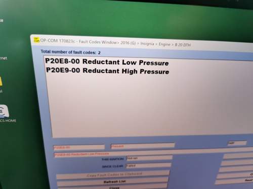

Hallo Zusammen,
wir haben aktuell ein Problem mit unserem Insignia (170 PS Diesel, BJ 2015, 95.000km).
Am letzten Samstag ging mal wieder die Motorkontrolleuchte an und gab mir wieder einen Hinweis auf einen Fehler im Abgassystem. Beim Beschleunigen qualmte es weiß aus dem Auspuff. Zu Hause habe ich dann festgestellt, dass grobe graue Brocken am Endtopf hängen. Zuerst dachte ich, dass es sich hier um geschmolzenen Kunststoff handelt. Die Brocken haben sich aber in Wasser auflösen lassen, so dass es sich hier wohl um kristallisiertes AdBlue handelt. Montag habe ich meine Werkstatt aufgesucht. Hier wurde der Fehler
P20E8 - Adblue System Druck zu niedirg
angezeigt. Da das Adblue ja augenscheinlich in Mengen in den Endtopf gelangte, waren der Mechaniker und ich uns relativ zügig einig, dass es vermutlich nicht an einer nicht mehrt laufenden Pumpe liegen könne. Seitens der Werkstatt wurde dann ein defekter Adblue Injektor vermutet. Ein neuer ist heute eingebaut worden und das Adblue läuft weiter in Mengen, sobald der Motor gestartet wird. Meine Werkstatt ist ratlos und ich bin es auch. Der Wagen soll nun Montag für ein Software-Update zum FOH. Eigentlich wollten wir allerdings mit dem Fahrzeug schon am Samstag in den geplanten Urlaub starten.
Ist der Fehler hier schon mal bei jemandem vorgekommen und kann mir eventuell jemand nen Tip geben?
Ein Foto vom AdBlue verpekten Endtopf habe ich mit angehängt.
LG
Andre

Hallo, hab seit ein paar Wochen auch den Fehler P20e8-00 bei meinem Zafira Tourer. Am Anfang hat er auch mal genebelt und gefühlt viel AdBlue verbraucht. Seit dem ist die MKL an, er fährt aber ganz normal, kein Nebel und kein erhöhter AdBlue Verbrauch. Was mir aktuell auffällt ist, daß beim abstellen des Autos eine Pumpe hinten rechts noch einige Sekunden nachläuft. Ist mir zuvor nie aufgefallen aber ich tippe auf die AdBlue Pumpe. Ist das jemandem von euch, der auch die Probleme hatte, mal aufgefallen. Ich könnte mir das auf jeden Fall gut mit dem defekten Drucksensor erklären. Vielen Dank schon mal für die Antworten. Gruß Andreas

Lösung ist immer die gleiche... neue pumpe und gut ist...da es keine reparaturteile gibt und die pumpe auch nicht zerstörungsfrei zu öffnen ist.
Gruß Turerfahn
So, die Pumpe ist gewechselt. Läuft 1A, keine Fehler mehr vorhanden. Hab vor Haustür selber gemacht, in einer Stunde was alles ok. Lg

Guten Morgen
Mich hat es gestern auch mit gleichem besagten Fehlercode erteilt
P20E8
Motor b20dth
Zafira tourer
Bisher habe ich festgestellt
AdBlue war leer 5L passten in den Tank
Keine Anzeige das was fehlte
Der Fehler lässt sich löschen kommt aber nach 5min wieder
Die AdBlue pumpe läuft solange der Fehler nicht gesetzt ist
Eine Antaktung von dem Dosierventli erfolgt wohl nicht
Jetzt habe ich die Vermutung das AdBlue im System kristallisiert ist und verstopft sein könnte.
Welche Möglichkeiten bestehen?
Pumpe läuft bringt aber zu wenig Druck
System verstopft
Oder das Dosierventli spinnt

Die Kristalle von AdBlue sind wasserlöslich - also normales Wasser zum reinigen sollte reichen.
Schaue mal wie viele Kabel das Dosierventil (vor dem SCR Kat) hat; bei 2 Kabel (normale getaktete Stromversorgung) kann nach meiner Meinung nichts vom System kontrolliert werden - höchstens über die NOX Sensoren (primär der 2 te Sensor der hinter dem SCR Kat sitzt). Der erste NOX Sensor vor dem SCR Kat misst ja die NOX Menge, gibt die Info ans Steuergerät und das Steuergerät taktet das AdBlue Einspritzventil; der 2 te NOX Sensor hinter SCR Kat "kontrolliert", ob die Menge richtig war und die NOX Werte im zulässigen Bereich sind.

Meine Vermutung ist, dass der in der Pumpe verbaute Drucksensor einen Fehler hat.. die Pumpe arbeitet ansonsten problemlos, was man auch sieht, wenn der Fehler im Speicher gelöscht wird und sie kurzzeitig läuft .
Gruss Turerfahn
Tatsächlich hatte ich die Vermutung auch
Worauf stützt du deine Aussage das der Drucksensor auf/in der Pumpe verbaut ist ?
