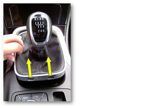

bild01bild01Schritt 1
Schaltsack von hinten her zwischen der Chromumrandung und dem Kunststoff nach vorne drücken und nach oben in Pfeilrichtung aushebeln. Hierzu einen speziellen Kunststoffkeil, Holzkeil oder ähnliches verwenden.
Achtung, damit die Oberfläche nicht beschädigt wird!

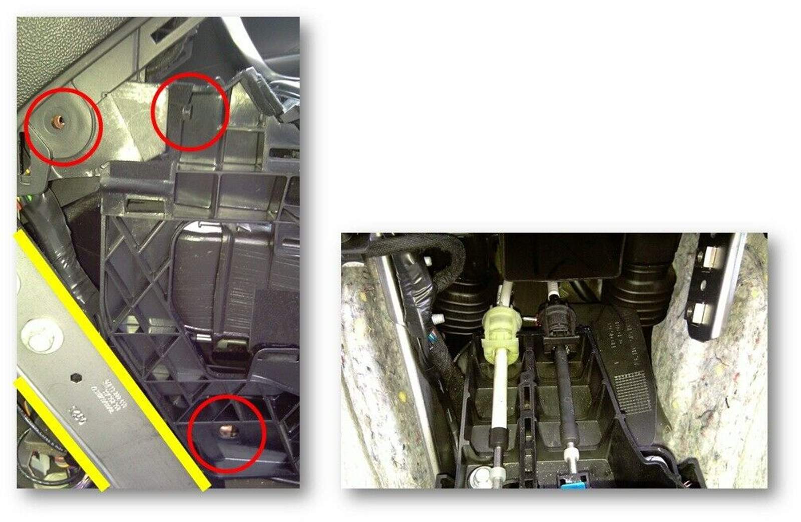

bild07bild07Schritt 7
Im linken Bild die Schrauben auf beiden Seiten links und rechts ausdrehen 7mm Nuss.
Die Metallstrebe (gelb markiert) „muss“ nur auf der rechten Seite raus. 13mm Nuss, 3 Schrauben (2 oben, 1 unten). Warum, dazu in der Folge mehr…
Im Bild rechts: linke Strebe vorhanden, rechte bereits abgebaut.

Vor der Schaltkulisse rechts hinter dem Teppich läuft die gesamte Verkabelung der Mittelkonsole zusammen. Im Bild links ist rechts der Kompaktstecker, links das USB Kabel. Das Trennen der Stecker ist leichter, wenn wie im vorigen Schritt beschrieben die Metallstrebe weggebaut ist.
Im rechten Bild sind die Stecker bereits getrennt. Man sieht oben einen Teil der Metallstrebe. Vorher unbedingt die Batterie (Minuspol) bei abgezogenem Zündschlüssel abklemmen.
Im Anschluss die Mittelkonsole hinten anheben und nach hinten/oben rausziehen.

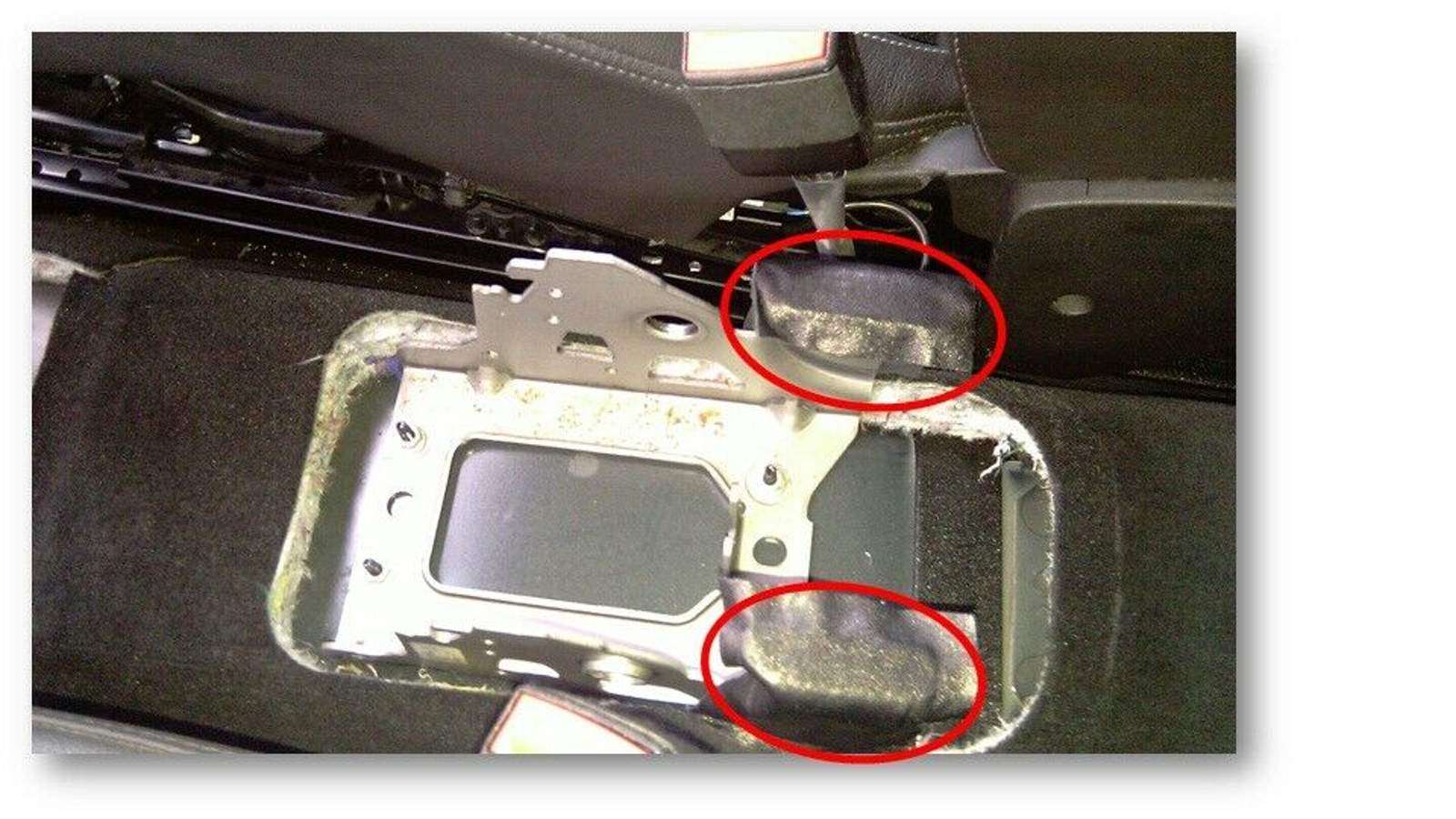

bild15bild15Schritt 11
Bewaffnet hatte ich mich mit selbstklebender d-c-fix Veloursfolie, Tesa Gewebeband und Lederresten. Zu 99% habe ich die Veloursfolie verwendet, da die kaum aufträgt aber dennoch sehr stabil wirkt. Die Hartkunststoffteile müssen so gut als möglich voneinander entkoppelt werden, da die Verbindungsstellen die Knarzgeräusche verursachen. Der verwendete ABS Kunststoff ist weicher und dürfte keine Geräusche verursachen. Ich kann hier kein Patentrezept für die Stellen die entkoppelt, also beklebt werden sollten geben, sondern nur die Stellen aufzeigen. Leider habe ich auch nicht von allen relevanten Punkten Fotos gemacht. Als Faustformel kann gelten, überall wo harter Kunststoff auf hartem Kunststoff oder der Karosse aufliegt bekleben bzw. entkoppeln. Man kann bei der Demontage bzw. bei der Montage recht gut erkennen wo es notwendig ist.
Bild links:
um den eingekreisten Bereich von vorne nach hinten geht es im Wesentlichen. Vor allem im Bereich der Schaltkulisse sorgfältig arbeiten.

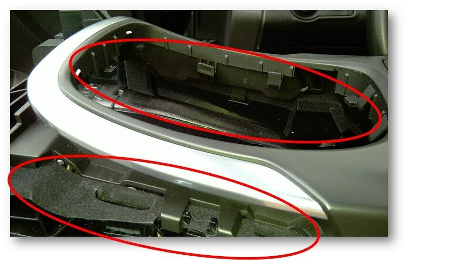

bild16bild16Schritt 11
Im Bild links ist die Mittelkonsole wieder weitestgehend zusammengebaut.
In den oberen roten Bereichen entkoppelt im Schalthebelbereich, unten entkoppelter Lüftungsschacht.
bild17bild17Wie Bild zuvor, Ober und Unterteil der Mittelkonsole im Schalthebelbereich entkoppelt.
bild18bild18An den beiden Metallbügeln neben den Gurtpeitschen liegt die Mittelkonsole ebenfalls auf. Hier habe ich auf die Metallbügel einfach Lederreste geklebt.
