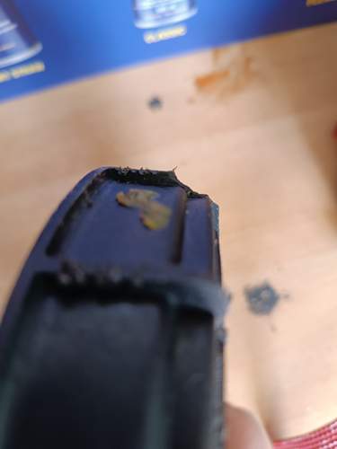

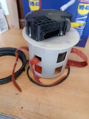

ich wollte einfach mal DANKE sagen, an alle die hier sinnvolle Kommentare gegeben haben. Dank dieses Thread könnte ich meinen Insi selbst reparieren und habe eine Menge Geld gespart!
Bei mir war auch die Pumpe hin, hat zu wenig Druck aufgebaut und warum auch immer, in der Folge das AdBlue in großen Mengen rausgeblasen. Fehlercode hatte ich mit Carly ausgelesen. Leider kann man damit aktuell keinen Pumpendruck auslesen, daher hab ich mir ein Manometer zwischenmontiert. Hatte nur noch 3 bar.
Die Pumpe habe ich bei myparto gekauft. Inkl. Befestigungsring und ORing für ca. 725€
Den Tankgeber Schlüssel BGS 9376 kann ich für diese Arbeit nicht empfehlen, denn der greift die Plastikstege nur an der äußeren Spitze und dann brechen die sofort ab. Musste mir kurzerhand einen Ölfilter Bandschlüssel umbauen. Hab eine alte Fahrradkette montiert, damit ging das ganz gut, Nach ein paar beherzten Hammerschlägen ?? hat sich der Ring gut demontieren lassen.
Mein Sportstourer ist aus 12/15 und hat ca. 120.000 gelaufen.
Euch allen allzeit gute Fahrt ??

@BNW Danke für deinen Erfahrungsbericht. Meine Pumpe ist vermutlich auch hinüber. Wo genau sitzt die Pumpe? Beifahrerseite vorm Radkasten hinten? Kommt man da gut dran um mit dem Bandschlüssel zu arbeiten? Muss die Pumpe beim FOH eingelernt werden oder geht das Plug and Play?
Danke vorab!
Martin
Ja, hinten rechts unter einer schwarzen Plastik Abdeckung. 4 oder 5 Plastik Klipse entfernen und dann kommst du gut ran. Ich habe Auffahrrampen benutzt, das ging super. Alternativ geht auch ein Rangierwagenheber. Mit dem selbstgebauten Bandschlüssel und ein paar beherzten Schlâgen ging das gut auf. Mutter und ORing unbedingt mitbestellen. Viel Erfolg ????
@BNW schrieb am 7. Juni 2023 um 13:19:30 Uhr:
### Unter dem Kofferraum, hinter dem Rad. Kein Anlernen, nur ggf. Fehler löschen.
