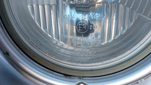

Themenstarteram 26. Februar 2023 um 10:13
Tja, wie es scheint, war dies leider für mich wohl ein Satz mit X.
Die H4-LEDs sind beim Käfer nur zugelassen für Scheinwerfer mit dem Prüfzeichen E1 14551.
Mein 1600i von 2001 steht zwar in der Liste von Osram, jedoch haben die Scheinwerfer von Hella ein anderes Prüfzeichen: E4 20 1 50R-00333.
Dann kann ich die ungeöffnete Box wohl zurückschicken.

Oder Du rüstest um auf die zulässigen Hella-Scheinwerfer E1 14551.
