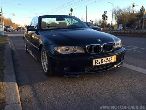

Hallo, habe mal ein Foto des Fahrzeugscheins gemacht, dort sind 19 Zoll felgen eimgetragen...
Aber die ganzen Ziffern und das Zeug sagt mir nix...
Darf ich die M3 Felgen nun fahren? Habe das Auto erst seit einem Monat. Hilfe wäre sehr lieb. Glaube einer der Vorbesitzer hatte angeblich welche drauf.

Und hier von vorne... Eig ist schon viel platz so wie es aussieht ;-)
Gezogen ist da nix worden, und ob die Kanten umgelegt sind sieht man so auf den Bildern nicht.
Kannst du aber selbst feststellen in dem du die hinteren Kanten anschaust. Hast du Quasi ein "U" unter dem hinteren Kotflügel wo du mit den Fingrn reinlangen kannst ist alles original.
Sollte diese "U" nicht vorhanden sein, ist dieses direkt an den Kotflügel angelegt, somit wären die Kanten umgelegt.

Will halt da nicht wirklich was machen lassen. Hätte am liebsten schöne 19 Zoll mit breiten Schlappen wo man nix ziehen oder umlegen oder sonstiges muss...
Ich würd nach Felgen mit den Maßen 8-8,5 x 19 ET 35-40 schaun. Füllen s Radhaus mit den Maßen gut aus und Du mußt nix machen, so wie Du es Dir wünschst 😉

Et 15 wird nicht hinhauen.
Wieso keine schicken Original Räder?
Was willste denn eigentlich ausgeben?
Ich will schöne M3 oder M6 felgen ohne die radkästen ziehen zu müssen ;-) irgendwas schönes die ich drauf kriege.... Mind 18 Zoll
Das wird nicht möglich sein ohne Bördeln oder ziehen.
Der hat aber eingetragene 19 Zöller schon drauf gehabt... 🙁
Ja, aber 8,5" et40.
Da schleift auch nix.
