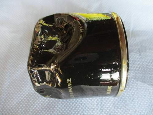

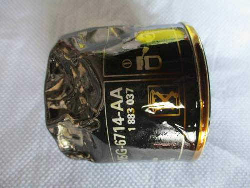

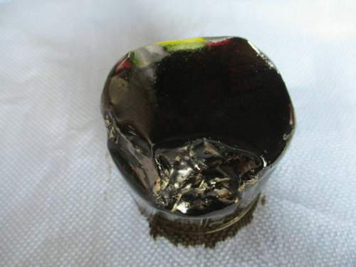

Servus,
habe bei meinen Focus den Service nun erstmals selbst gemacht. Bei mir war der Ölfilter so dermaßen festgebacken dass mein Facom Ölfilterschlüssel versagte.
Habe dann mit einer Rohrzange hantiert, das ging dann so einigermaßen. Muss mir unbedingt mal so eine Ölfilterspinne zulegen.
Hatte schon bedenken dass es mir hier vom Ölkühler was abreißt, im Ford Fusion 1.4 ggf. auch 1.6!? ist der gleiche Ölfilter verbaut aber so fest wie der am 1.5 Ecoboost jetzt war so etwas hatte ich bisher noch nie.
Habe im übrigen so einen Ölfilterkappensatz von Mann, da passte aber keine an an den Ford Filter, jetzt ist ein Mann verbaut (W7008). Die Kappe wäre aber mit Sicherheit über den Filter gerutscht, sind aus Kunststoff.
Das Bild mit der aufgesteckten Kappe und dem Ringschlüssel dient nur Veranschaulichung, selbstverständlich habe ich den neuen Ölfilter nur handfest angezogen.
Auch die Entlüftungsnippel der hinteren Bremsen waren sehr fest, es ging aber noch.

fordfuchs
Ölfilter 1
Ölfilter 2
Ölfilter 3
