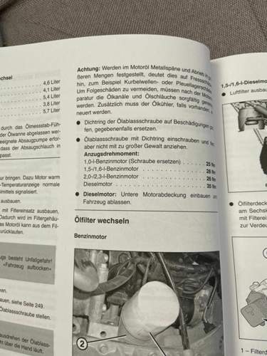

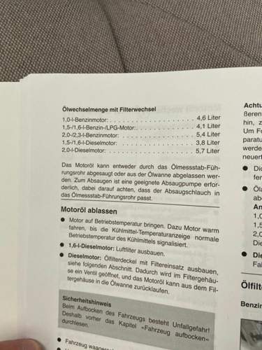

hier aind bilder von dem buch fur ford mk3 so wirds gemacht ist von 2011 bis 2018 modele bzw mk3 auch facelift
fals du nicht gut zu sehen ist auf bilder bei 1.5 benziner soltest du mit 28 nm anziehen laut ford anleitung auf jeden fall dichtung ernuern nicht vorgessen
Jo, 28nm. Hab ich aber nie gemacht. Immer Handfest reicht aus. Würde auch ne neue Schraube einsetzen, nicht nur die Dichtung. In der neuen Schraube ist die Dichtung direkt drinne.
