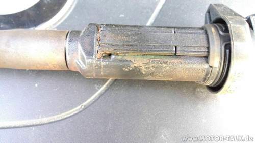

hallo jungs, also ich hab da ein problem mit meinem 316ti compact 1,8 liter 116 ps n42 und weiss nicht mehr weiter.
irgendwo läuft öl aus und verbrennt wenn der motor heiss wird der gestank zieht dann in den innenraum aber das ist längst nicht alles.
unterm auto ist alles vollgeschmiert mit öl aber mir ist auch aufgefallen das ich erheblichen kühlmittelverlust habe. die leistung des motors hat extrem nachgelassen in den letzten 2 wochen.
zündkerzen hab ich nachgeschaut gestern eine davon kam mir komisch vor siehe foto und der zündkerzenstecker war schmierig siehe foto und roch nach benzin.
die frage ist jetzt natürlich was das sein könnte ob das zusammenhängt oder mehrere ursachen hat.

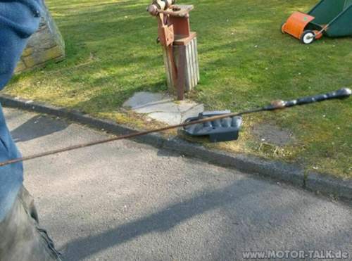

achja der öldeckel ist sauber der messstab ist verrostet und der wagen wird nur langstrecken gefahren
vielen dank

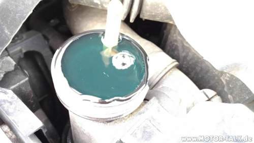

hört sich verdammt nach kopfdichtung an.
hast du öl im kühlwasser?
kannst einfach sehen wenn du den deckel aufschraubst und dann einen regenbogen auf dem wasser siehst 🙂
Ja Kühlmittelverlust in Verbindung mit Leistungsverlust ...da kommt die KD schon in Frage ...aber da würde ich Dir nen CO2 Test empfehlen
Bei dem Ölgestank tipp ich auf ne undichte VDD und das Öl wird auf den Krümmer laufen/tropfen
Gruß Andre
naja wenn er schon sagt, dass unter dem auto alles voll ist, dann würde ich vdd ausschließen. die müsste schon so sehr undicht sein, dass dich das öl beim öffnen der haube anspringt.

also der ölverlust ist wirklich nicht gravierend hoch vllt 1 liter auf 4000 km grob geschätzt aber es muss unterm auto ja ständig etwas rauslaufen da es nach jedem kaltstart stinkt. öl im wasser kann ich nicht sagen da kann man ja nicht reingucken ich guck nachher mal mit der taschenlampe ob ich da was sehen kann.
du kannst den deckel vom kühler öffnen wenn dein wasserstand passt müsstest du es schon schimmern sehen wenn öl oben drauf schwimmt.

also es ist schwierig zu sehen ob da was im kühlwasder ist aberbes schien so als wär da nen film von irgendwas drauf.
aber wenn es sich um öl handeln würde müsste ich doch auch am öldeckel schleim finden oder nicht?
nein, Öl kann auch im Kühlwasserbehälter sein, ohne das Wasser im Öl ist ...Öl im Wasser ist auch das deutlichere Anzeichen für nen Kopfschaden.

Das 'irgendwas' was Du da im Ausgleichsbehälter siehst kann auch der Schwimmer sein.

:-) nein mit irgendwas meine ich das es schon so nen schleier ist aber keine regenbogenfarben waren und der schleier nicht extrem deutlich zu sehen war vllt würde es helfen mal wasser mit na pipette zu entnehmen und mal zu betrachten. ich weiß nämlich auch nicht wie alt die kühlflüssigkeit ist und es somit evtl was anderes sein kann.
