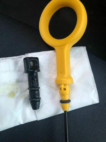

Es gibt eine neue Lösung ohne basteln und Teile wechseln für den 2.0 TDI welcher original schon das schwarze Prüfrohr verbaut hat, nämlich das Set 03L 115 607 24,28€ Ölmessstab mit Rohr.

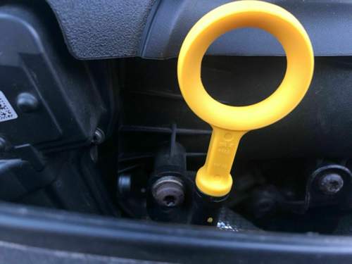

Bei dem Set handelt es sich um ein Kunststoffrohr (welches das gleiche ist wie das bereits im Auto verbaute) und einen Ölmessstab. Also einfach Motorabdeckung runter, Verschlussstopfen raus, Ölmessstab rein und Motorabdeckung wieder drauf.
Man muss jetzt zwar die Abdeckung zum messen abnehmen aber das ist ja kein Akt. Sehr schöne saubere Lösung ohne basteln.
Inhalt des Sets 03L 115 607 24,28€
Rohr 03L 115 634 (gleiches wie original verbaut)
Ölmessstab 03L 115 611 M {{ keine Ahnung ob man den Messstab einzeln bekommt

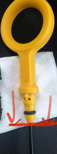

Ich habe mir den Ölmessstab von Q7 mit dem Artikelnr. 059115611AM für mein CDUC geholt. Es ist A4 mit Handschalter.
Er passt in die Aufnahme.
Nun stellte ich fest, dass er etwa 2cm länger ist. Anscheinend hat Q7 mit dem gleichen Motor etwas tiefere Ölwanne.
Für mein Auto sollte es bis zum Max 47cm Lang sein.

Halo michmich321,
der Ölmessstab passt komplett in die Aufnahme rein, da gibt es kein Problem. Nur für das Messen sollte man den gelben Hals des Stabs an die Aufnahme anstoßen und nicht komplett rein führen. Dann stimmt die Messung. Für 10,36€ war der Versuch wert.
.jpg
Damit kann man doch gut leben wenn man das weiß.
@Pathos Vielen Dank für den Hinweis! Ich habe mir auch diesen Ölmessstab gekauft, und bei mir ist es so, dass die Anzeige im MMI sehr genau ist. Wenn ich ihn bis zum gelben Plastik reinstecke stimmt es genau mit der MMI Anzeige überein.

Wir alle hier versuchen eine Lösung/einen Kompromiss zu einer Beanstandung zu finden. Ich wollte mich auch nicht allein auf MMI verlassen. Ein Messstab irrt sich nie.
In diesem Forum habe ich nur meine Erfahrung mitgeteilt. Dabei habe ich erstens festgestellt, dass der Messstab zu der bestehenden Aufnahme kompatibel ist. Also er passt komplett rein und dichtet ab. Leider zeigte der Messstab mehr Öl als in der MMI-Anzeige abgebildet. Nun wenn man nur den gelben Griff an dem Hals der Aufnahme anstoßt und dann misst, war die Messung korrekt. Also die Messstelle ist definiert und reproduzierbar! Das hat hier auch @Hans91 bestätigt.
Ich fahre jetzt immer mit meinem Messstab an seinem Platz und falls ich das Auto verkaufe kommt wieder der Stopfen dran, um neuen Besitzer nicht irren zu lassen.
