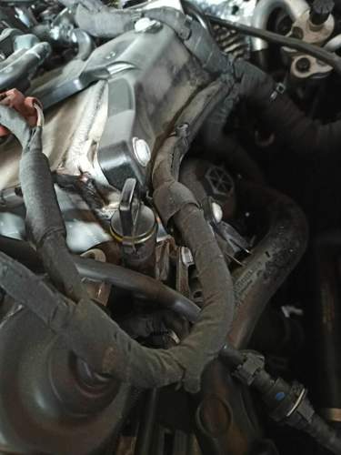

Für meinen AHC 2.0 l Tdi gibt es auch keinen,hab mir trotzdem laut Teilenummer von einem User hier,einen Stab bei den Herrn der Ringe besorgt! Die Führung für den Ölstab war schon von Werk an vorbereitet. Der Stopfen oben ab ,Maeßstab rein,fertig.
Und ja, der Messstab ist genauer, als die Messung laut Display!!!

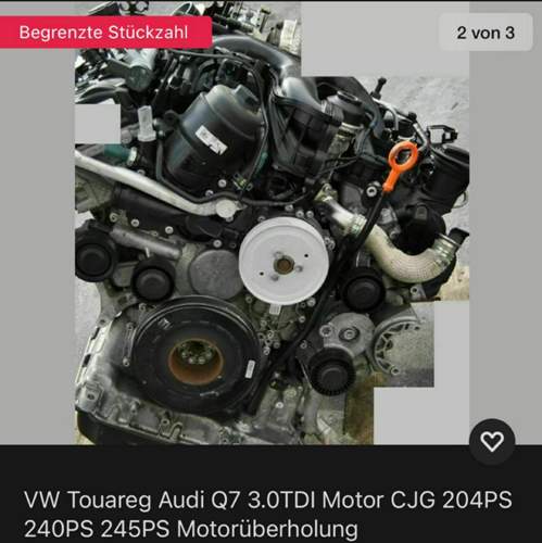

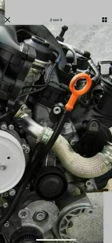

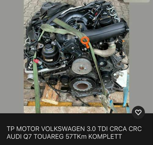

Gibt es auch einen Ölmessstab für den 3.0 TDI CDUC?
@Hans91 schrieb am 19. November 2020 um 19:45:54 Uhr:
Von Q7 mit dem gleichen Motor sollte es passen.
Ich fahre auch CDUC mit 245ps und der Motor im Bild ist die Gleiche soweit man sieht.
https://originalteilemarkt.de/oelmessstab-059115611am-2881988
