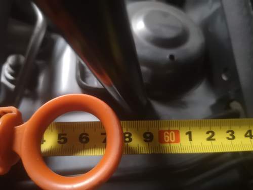

Auf einige Anfragen hier nun mehr Details zu meinem Meßstab:
Er stammt ursprünglich aus einem Passat 3C Baujahr 04/2010 mit dem 2.0 TDI CR Motor, Mkb CBAB.
Teilenummer: 03J 115 611 M.
Anbei Bilder mit den Abmeßungen.
Bei meinen folgenden Fahrzeugen passt er Plug & Play ohne das was absteht, nicht einrastet oder der Ölstand nicht korrekt angezeigt wird.
A4 B8 2.0TDI CAGA 06/2009.
A4 B8 2.0TDI CAHA 11/2011.
A4 B8 2.0TDI CGLC 12/2012.

So habe mir nun diesen Peilstab wie bei @Cooper75 genannt gekauft da er das identische Auto fährt wie ich...
https://originalteilemarkt.de/oelmessstab-03l115611m-2868688
Passt nicht in meinen 2013er CGLC Motor.
Diese kleinen Hacken an der Seite wie bei dem Blindstopfen sind zu kurz und rasten nicht ein. Auch dieser original Peilstab wird wieder aus der Öffnung raus gedrückt.
Der zweite Peilstab
https://www.ebay.de/itm/234489121581
mit der TN: 03L 115 611 E
Passt ebenfalls nicht da zu lang.
Obwohl weiter oben als passend genannt...
Da jetzt hier 3 Stäbe liegen habe, 50€ verbrannt sind und keiner passt, scheiß ich einfach drauf.
Hab auch kein Bock das vorhandene Rohr jetzt gegen ein neues 35€ Rohr zu tauschen.
Für mich ist das Thema Peilstab erledigt.
BTW @Cooper75 Deine Teilenummer ist falsch. Hast statt L ein J geschrieben ^^
Da ist mir wohl ein Fehler unterlaufen und ich hab während des thread's das L durch das J vertauscht.
Sorry :o
Fakt ist jedoch das der Meßstab 03L 115 611 M bei meinem 12/2012er CGLC einwandfrei passt.

Und bei meinem 07/2012 CGLC einfach gar nicht ^^
Der Stab zeigt mir aber an, obwohl kalt & Auto leicht am Hangt steht, dass der Ölstand über Max liegt.:rolleyes:
Lt. MMI ist der Füllstand aber korrekt bzw manchmal auch nur bei ca. 75%. Je nach Wetter und Sternenkonstellation. Prüfe das täglich wegen verdacht auf Ölverlust.
