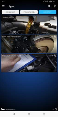

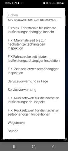

Eine kurze Frage.
Wie kann ich mit OBD11 pro die Inspektion zurückstellen?
Ich bekomme im Schalttafeleinsaz diverse Anzeigen, aber welchen Wert muss ich für die Inspektion zurückstellen auswählen?
Liebe Grüße
Mit dem OBD11 Pro unter Schalttafeleinsatz/Anpassungen für den A4 B9 ging es tatsächlich nicht. Man muss über Apps / Fahrzeug zu Service wechslen und dort die vorgegebene Rückstellung vornehmen.
Viele Grüße
Einfach auf "Apps" drauf klicken und dann auf "Werkstatt"
