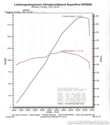

Deswegen läuft mein Twingo mit 1149 ccm auch so gut , ok 16 Ventile , war auch ohne Plan leichtes Spiel ohne an den Motor direkt zu gehen , Leistung rauszuholen ohne Drehzahlanhebung .
75 ps Serie auf dem Papier , 1. Anlauf auf dem Prüfstand 87,4 ps an der Kupplung , das war 2006 siehe Diagramm , hab dann 2017 ohne Plan die 90 ps geknackt , der Motor selber war da immer noch Serie und immer noch keine Drehzahlanhebung !
Ich bleibe dabei , 0,22mm weniger ist Pipikram , da reicht schon eine leicht verbesserte Füllung um ein besseres Ergebniss raus zu bekommen !
Die Kompression zu erhöhen bringt mehr wie die Verdichtung zu erhöhen , das geht in der Regel immer auf Kosten der Steuerzeiten Nockenwelle und die werden danach nicht besser !
Man sollte vielleicht erst mal Fakten vom NZ schaffen um gezielt helfen zu können !
Tuning heisst optimieren , geht aber nur wenn man den Motor wirklich kennt !
Diagramm-twingo-1a
