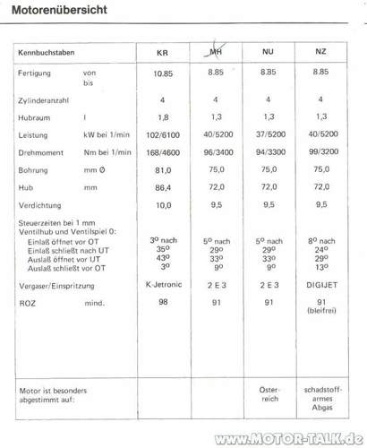

Servus Leute
Ich habe da mal ne frage . Ich habe eine Golf 2 mit 1,3 l und denn NZ Motor so nun die Frage .
Mein Kumpel mein ich kann die nockenwelle von Polo 86c 1.6 nz in meinen Golf ein bauen !
Würde das gehen und habe ich dann wirklich bissel mehr Leistung oder ist das Schwachsinn?
Mit freundlichen Grüßen Alex

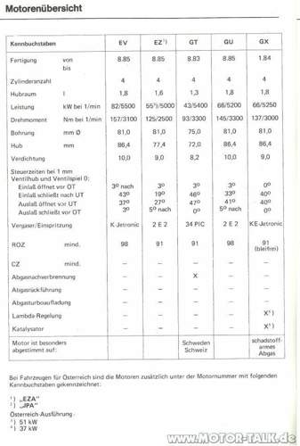

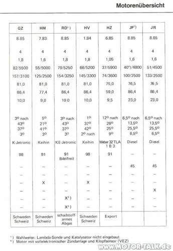

@perchlor habe ne nockenwelle von 1.4 Golf 3 abd vom Kumpel bekommen soll identisch sein mit der aex! Kann das sein ?
Evtl kanst Du hier was mit anfangen, paar ° früher, oder später. Ob ne andere Nocke was bringt?...
A-daten-golf-2
B-daten-golf-2
C-daten-golf-2
@AlexAusBerlin schrieb am 20. September 2018 um 21:41:14 Uhr:
. . . habe ne nockenwelle von 1.4 Golf 3 ABD vom Kumpel bekommen
Ja das ist doch schon ein (kleiner) Schritt vorwärts. Die 030 AH ist zwar noch nicht "der Hammer" , aber immer noch besser als die 030 C vom NZ !
Sie ist aber NICHT identisch mit der 030 AM vom AEX !
(bei der AEX-Welle wäre auch die geänderte Markierung zu berücksichtigen !
MFG
030-c
032-2

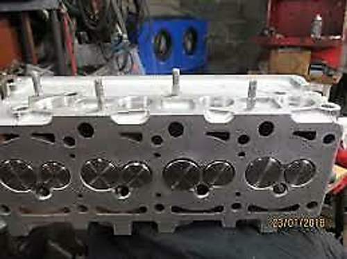

@OHCTUNER schrieb am 20. September 2018 um 18:01:08 Uhr:
Um wieviel wird sich bei diesem Motor die Verdichtung erhöhen , bei 0,22mm weniger ?
Ist da nicht zufällig ein Heronkopf verbaut ?
Dann ist es erst recht sinnfrei !
Bei Heronkopf regeln die Kolben die Verdichtung 😕
Schreib doch einfach : "ich kann nicht rechnen" 😁
Statt 9,5 : 1 sind es dann 9,73 : 1
Und das Ganze kostet den TE die 2 - 3 €uro mehr die die Diesel ZKD teurer ist da die ZKD eh erneuert werden soll !
@perchlor schrieb am 22. September 2018 um 08:43:13 Uhr:
Ob man die 3 Arbeitsstunden extra für den Umbau auf Diesel-ZKD in Kauf nehmen will, muss jeder selber wissen. Wenn die eh neu muss, ist der Fall aber klar.
ICH KANN NICHT RECHNEN !
Zufrieden ?
So , dann rechne DU mal bitte hier nachvollziehbar vor wie DU mit 0,22mm "planen" die Verdichtung um 0,23 erhöhen kannst !
Um dein Fragezeichen zu erklären :
Ein Heronkopf hat keinen Brennraum , der ist unten flach , dafür haben die Kolben Mulden und über die Kompressionshöhe der Kolben wird die Verdichtung geregelt .
Klar , kann man machen wenn der Kopf eh runter muss .
Ich bleibe dabei , das ist hier in diesem Fall eine sinnlose Aktion die nicht wirklich was bringt !
Überzeuge mich , DU kennst das Volumen bei Kolben UT ?
Du kennst das Volumen bei Kolben OT ?
Verdichtungsverhältniss Serie ist ja bekannt !
Bohrung und Hub auch !
Dann rechne mal bitte ! 😁

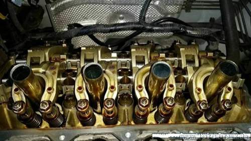

Twingo-17192036-lkd
hallo
mal langsam hier 😁
NZ hat nen Heron kopf > keine mulde drinn im kopf , mulde im kolben
der kolben hat zwar nen gewissen überstand im OT aber mit der "fetten" orginaldichtung ist da noch etwas volumen im bereich der kopfdichtung "über" > mit der dünneren kopfdichtung reduziert sich das volumen und die "quetschkante" wird kleiner > verdichtung geht rauf minimal , ich hab aber nicht nachgerechnen was dann real raus kommt
Mfg Kai
