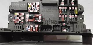

Hi !
Kannst du mir bitte sagen die Sicherung F32
Welche ist die
Es ist gibt keine Beschreibung dabei
Lg
@nino2306 schrieb am 31. Oktober 2018 um 00:43:06 Uhr:
Hi !
Welche ist die
Lg
F32 ist wohl in der Sicherungsbox unter dem Handschuhfach, Position siehe verlinktes Foto:
https://encrypted-tbn0.gstatic.com/images?...
