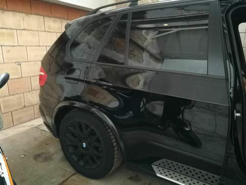

Hey Leute .. meiner hängt jetzt auch
🙁 Beifahrerseite .. das Auto steht ca. seit über einer Woche in der Halle , vorher ist es mir nie aufgefallen weil ich täglich mit dem dicken gefahren bin und der womöglich immer nach gepumpt hatte.. bzw die Luft sehr schleichend raus ist..
Wenn man sich jetzt das Bild anschaut , sieht es so aus wenn die Luft 100% entweicht ist oder ist das irgend wie eine Mindesthöhe bzw Notlaufhöhe oder so?
Und auf diesem Kalibrierungsvideo macht ja die ganze karre hin und her .. hat er also auch vorne Luft nehme ich an ? Ist das adaptive drive + Niveauregulierung oder gibt's da noch mal ein richtiges Luftfahrwerk ? Laut VIN Decoder hab ich adaptive drive und Niveauregulierung...
Hier die letzten 7 zahlen der VIN : L040892
Mfg Artur
Im Video wird VDC + ARS initialisiert und in Betrieb genommen. Das hat ansich nichts mit der Niveauregulierung zutun. Und nein, es gibt Luftfederung beim E7x nicht für die Vorderachse. Höchstens als Zubehör in USA.
@tuffkid: Notlaufhöhe gibt's nicht. Wenn das Auto komplett schläft, dann darf die Luft bis zum Gummipuffer entweichen. Schaut nicht schön aus, aber bei einer Woche auch kein Drama. Da würd ich erstmal nix tun. Wenn er irgendwann über Nacht sichtbar absackt, dann wird's störend und für den Kompressor belastend. Prüfen kannst die Luftbälge trotzdem, dass die keinen Verschleiss aufweisen. Einseitig heißt ja, entweder Luftbalg, Gummidichtring, Luftleitung oder Magnetventile im Kompressorblock.
