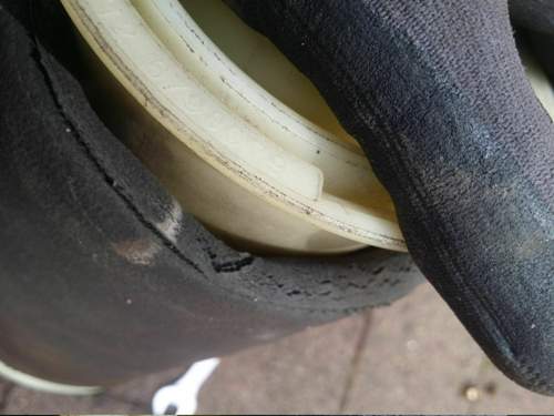

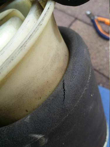

Ich habe mal ein paar Bilder des Delinquenten hinzugefügt. Sieht nach dem Ausbau noch deutlich schlimmer aus! Auch die rechte, noch „intakte“ Luftfeder kündigt nach genauerer Betrachtung ihr nahes Ende schon an. Das war im eingebauten Zustand so überhaupt nicht erkennbar, sondern erst, als ich die betreffende Stelle in die Biegung geschoben, also die Feder 2 cm zusammengedrückt habe!

Ich habe mich dann auch etwas intensiver mit der defekten Feder befasst, wie man sieht. Die Feder selbst kann eigentlich keinen Schaden nehmen, wenn sie unbelastet auf Anschlag geht. Sie geht nämlich nicht auf Anschlag. Wie man auf den Bildern sieht, sind auch keinerlei Schäden erkennbar.
Federkopf und –fuß haben eine Gesamthöhe von etwa 137 mm. Der verbleibende Platz im Einbauraum ist jedoch mindestens 150-160 mm. Kann noch deutlich mehr sein, da man bei hochgeschobenem Achsschenkel schlecht mit Messen herankommt. Wenn der Wagen absackt, liegt er also nicht auf der platten Luftfeder, sondern auf den Begrenzungsgummis der Stoßdämpfer. Dass diese nicht bei jedem harten Durchfedern, was ja hin und wieder mal vorkommen kann (hauptsächlich bei Schraubenfedern bei Beladung), gleich Schrott sind, dürfte einleuchten.
Warum die Feder nun an dieser Stelle so gern Schaden nimmt, kann ich mir recht gut vorstellen. Das ist die Stelle, an der der Gummi starke Durchmesseränderungen verkraften Muss, wenn der teil von außen nach innen gerollt wird und das immer wieder. Diese Walkarbeit verkraftet der Gummi wohl sicher nicht auf Dauer. Warum aber nur auf der Fahrerseite so deutlich stärker, bleibt mir immer noch ein Rätsel. Das Argument von @zessi001 kann ich aus meiner Erfahrung so nicht bestätigen. Meist sind stärkere Schadbilder eher an der rechten Seite von Fahrwerksteilen zu finden, (stärker verschlissene Bremsbeläge, ausgeschlagene Koppelstangen, Stabilagerung, Radaufhängung…) da hier die Straße deutlich schmutziger ist und auch unebener/welliger. (Ausgenommen natürlich neue, gut ausgebaute und glatte Land-/Bundesstraßen)

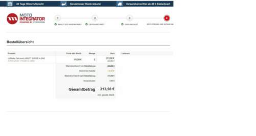

moin
Seit heute hat auch mein X Probleme mit den Luftfeder ( Beifahrerseite sackt ab ) . Die vom Vorbesitzer haben also 7 Jahre gehalten.
Bestellt habe ich die von Arnott , kosten nicht die Welt .

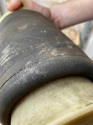

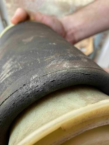

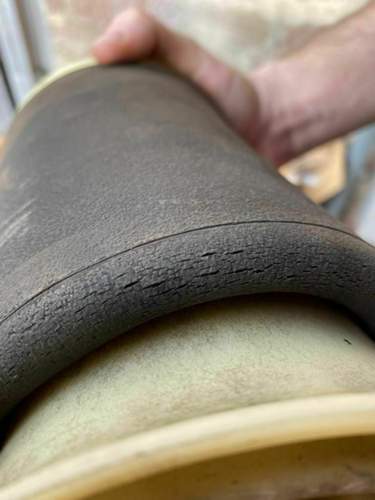

Kurze Rückmeldung.
Wegen dem schlechten Wetter und Zeitmangel habe ich vorerst nur die betroffene Seite behandelt ( Beifahrer )
Auf den ersten Blick als der Balg noch drinnen und aufgepumpt war konnte ich(mit Spiegel ) keine Beschädigungen festellen, auch nicht als ich ihn raus hatte. Erst als ich den Balg etwas zusammen drückte, kamen die Risse zum Vorschein.
Ich denke ich habe eine Erklärung dafür warum das Absacken immer unterschiedliche Muster hat.
je nach Neigung der Strasse bzw des Autos ,somit auch der Bälge, werden die Risse größer ( geht auch in die andere Richtung je nach Fall) , dementsprechend entweicht mehr Luft . Umso mehr Luft entweicht umso größer werden die Risse bzw umso schneller das komplette Absacken. In meinem Fall hat sich die ersten 20 min kaum was getan , dannach hat man ein leichtes Zischen wahrgenommen und nach ca. 40min war der Balg leer.
