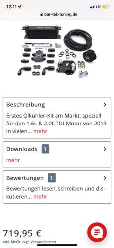

Als die Stimmung umzukippen drohte und die Antworten "abrutschten", habe ich beschlossen, MEIN Projekt in Ruhe zu realisieren... In der Zwischenzeit ist die externe Ölkühlanlage eingebaut; sie funktioniert seit 5000 km im Auto. Ich möchte euch über meine Erfahrungen berichten:
-Die Gesamtölmenge ist um ca. 1 ltr Motoröl gestiegen.
-Im Mittelpunkt der Anlage steht der BARTEK-Tuning-Flansch, der anstelle des Standard-Ölkühlers montiert wird
-Der Einbau hat mich eine Woche Arbeit (!) <gekostet (mit Unterbrechungen), weil die von BARTEK-Tuning gelieferten DASH-Anschlüsse nicht passten; Kreativität ist gefragt!!
-Nachdem Einbau ist im Innenraum ein Surren (bzw. Jaulen) der Ölpumpe (im Leerlauf) wahrzunehmen (Geräusch wie ein defektes Spannelement des Keilrippenriemens). Das Geräusch stört zwar nicht (bis max 1600-1800 Umdrehungen zu hören), ist aber deutlich da...
-Die Standardempfehlung ist ein 13-reihiger Ölkühler, was ich auch verbaut habe. Die Kühlleistung mit diesem Ölkühler beträgt etwa 10-15 °C über den gesamten Fahrzyklus..
-Das Beste ist:
Öltemps. bei hochsommerlichen Aussentemps um/über 30°C bei Vollast (auf freier Autobahn im Tiefflug über 30 min, jenseits von 220 km/h) max 122°C
Öltemps. bei moderaten Aussentemps um 24°C bei zurückhaltender Fahrweise (stockender Verkehr auf der Autobahn) max 89-90°C
-Ölverbrauch (vorher 0,15l/1000km) ist gesunken, suche noch eine Erklärung dafür..
-Kosten: unter ca. 1200 EUR ist die Anlage nicht zu realisieren!
-Würde ich es wiedermachen? Ja!
-Verbesserunspotenzial: Vorhanden; größerer/längere Kühler wäre besser gewesen..und das Surren muss weg....

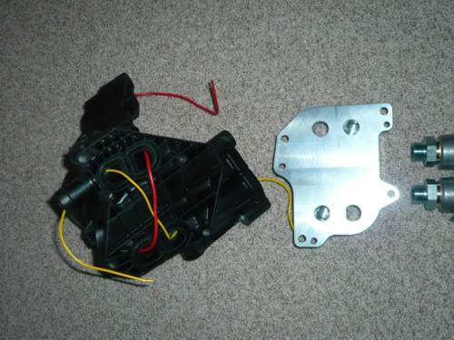

Zu deiner Idee mit dem vergößerten Wärmetauscher; ich hatte zuerst das Produktmanagement von Hengst, von Nissens in Dänemark dann kontaktiert, um mir einen etwas "größeren" wasserumspülten Wasser-Öl-Wärmetauscher in Kleinserie herstellen zu lassen.
Hengst sagte: Sie fertigen zwar dieses Ölfilter/Ölkühler Modul (Plastikhälfte!!!),aber der Wärmetauscher wird von VW beigestellt.
Nissens wollte erstmal Details wissen: Wieviele Lamellen, Länge, Breite etc..
Ich bin also dann an dieses Modul dran, ausgebaut, man war das alles so eng; da passt KEIN Blatt Papier mehr dazwischen! Da haben die VW-Jungs den größtmöglichen wasserumspülten Wärmetauscher eingebaut/designt. Da läßt sich nix ändern bzw. vergrößern..
So blieb nur der Weg über den externen ÖlkKühler: Den Beitrag von Redhead habe ich auch gesehen; die Jungs gehen den gleichen Weg..für ein Tausi angeblich?? Bei ihnen ist der Öl-Flansch und Themostat in enam Gehäuse; eine sehr gute Idee; alledings habe ich keine Info, ob der Flansch-Themostat im T6 diesen über-Kreuz-Verlauf-Wasser-Öl hat. Denn meines Wissens ist der CUNA/DGCA eine Besonderheit.

Kühlmittel vom Block geht zum Ölfilter Plastik. Dann hoch zum Kühler und wieder runter. An dem Schlauchanschluss wieder raus.
Öl geht vom Block in den Ölfilter, durch den Kühler und wieder in den Block.
Sensoren sind Temperatur und Druck auf Ölseite.
keine Chance an dem Teil das Kühlmittel vorher runter zu kühlen. Ich kann mir höchstens vorstellen das gesamte Kühlmittel weiter runter zu kühlen ohne große Umbauarbeiten über Thermostat und Wasserkühler. Da muss man wegen DPF Regeneration aber aufpassen. Unter einer bestimmten Temperatur regeneriert er nicht mehr.

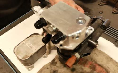

das Teil habe ich drin, guck'mal nach meinem Bild..
Mittlerweile habe ich ein Bild vom Redhead-Teil gefunden. Look below..aber von Video abfotografiert..
Der Redhead-Beitrag ist toll...
HL
Unbenannt
Ich finde er quatscht manchmal auch viel Mist. ständig andere Werkstätten am schlecht reden vor aller Öffentlichkeit als ob sie die größten wären. Vor allem mit den 100 ml zu viel Kühlmittel. So ein Quatsch. Das schadet nicht.
Ansonsten sieht das Teil ja gut aus aber führt das Öl raus bzw nach vorne. Auf der Seite gibt's kein Bild aber in dem Video ist es zu sehen. stimmt.
ich kann die nächsten Tage bei einem ausgebauten Motor Bilder machen. Dann sieht man die Einbauposition des original Wärmetauscher und Ölfiltergehäuses.
