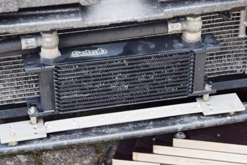

Hi Gemeinde,
vor etwa 8 Monaten hatte ich den Beitrag unten gepostet:
https://www.motor-talk.de/.../...schneller-autobahnfahrt-t7018770.html
Als die Stimmung umzukippen drohte und die Antworten "abrutschten", habe ich beschlossen, MEIN Projekt in Ruhe zu realisieren... In der Zwischenzeit ist die externe Ölkühlanlage eingebaut; sie funktioniert seit 5000 km im Auto. Ich möchte euch über meine Erfahrungen berichten:
-Die Gesamtölmenge ist um ca. 1 ltr Motoröl gestiegen.
-Im Mittelpunkt der Anlage steht der BARTEK-Tuning-Flansch, der anstelle des Standard-Ölkühlers montiert wird
-Der Einbau hat mich eine Woche Arbeit (!) <gekostet (mit Unterbrechungen), weil die von BARTEK-Tuning gelieferten DASH-Anschlüsse nicht passten; Kreativität ist gefragt!!
-Nachdem Einbau ist im Innenraum ein Surren (bzw. Jaulen) der Ölpumpe (im Leerlauf) wahrzunehmen (Geräusch wie ein defektes Spannelement des Keilrippenriemens). Das Geräusch stört zwar nicht (bis max 1600-1800 Umdrehungen zu hören), ist aber deutlich da...
-Die Standardempfehlung ist ein 13-reihiger Ölkühler, was ich auch verbaut habe. Die Kühlleistung mit diesem Ölkühler beträgt etwa 10-15 °C über den gesamten Fahrzyklus..
-Das Beste ist:
Öltemps. bei hochsommerlichen Aussentemps um/über 30°C bei Vollast (auf freier Autobahn im Tiefflug über 30 min, jenseits von 220 km/h) max 122°C
Öltemps. bei moderaten Aussentemps um 24°C bei zurückhaltender Fahrweise (stockender Verkehr auf der Autobahn) max 89-90°C
-Ölverbrauch (vorher 0,15l/1000km) ist gesunken, suche noch eine Erklärung dafür..
-Kosten: unter ca. 1200 EUR ist die Anlage nicht zu realisieren!
-Würde ich es wiedermachen? Ja!
-Verbesserunspotenzial: Vorhanden; größerer/längere Kühler wäre besser gewesen..und das Surren muss weg....
Anbei mein Gedanken-Papier für Interessierte und ein Bild von dem Fahrzeug!
Gruß, HL

Ich habe das gleiche Kit am Audi 8p 2,0TDI montiert.
Hast du das surren wegbekommen?
Wir fahren mit dem TDI jedes Jahr nach Spanien mit Wohnwagen, da sind dann teilweise 140 Grad über 30 Minuten auf der Anzeige.
Dieses Jahr dann die erste Fahrt mit dem 13 Reiher Ölkühler.
Hatte jetzt bei Vollgas und AB aber auch schon 122 Grad mit dem Kit?
Gruß Manni

mittlerweile ist viel passiert:
Die Anlage ist seit 33000km auf dem Golf 7 GTD, vor 11000km habe ich einiges verfeinert:
Den Setrab-Blech-Kühler durch AKG-Gußkühler ersetzt, fast gleiche Größe, aber der Gusskühler arbeitet deutlich besser. Ist viel empfindlicher bei Leistungsabruf..
Das Surren ist (fast) weg. Das liegt an der besseren Befestigung mit viel mehr Langloch-Positionen. Alle zur Befestigung benötigten Schrauben haben Gummi-Unterlegscheiben. Die Anlage ist superdicht, durch die Kupferdichtungen am Thermostaten (im rechten Kotflügel); die U-Seal Stahldichtungen waren nicht dicht!!)
Ich bleibe dabei; ich habe dat Ding bei 150000 km nachgerüstet und frage mich: Warum nicht früher? UND NIE WIEDER OHNE ÖLKÜHLUNG!!
Hast du das hier mal angesehen? https://www.youtube.com/watch?v=2FFW9ktKATY
Das Temp.verhalten ist 90-105°C max bei wechselnder Belastung. Nur 30 min. Tiefflüge bei der Schweinehitze zur Zeit bringt die Anlage an das "Ende": 124°C max...
Anbei ein paar Bilder .. und mein Whitepaper.
Gruß, HL

NACHTRAG:
Der Ölverbrauch von max. 0,15 l auf 1000 km OHNE KÜHLER ist zurückgegangen > ca 0,1 l auf 2000 km MIT Kühler
und das bei einem Stand vom 182600 km !!!
