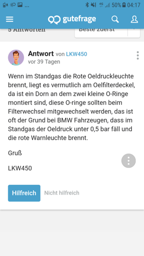

Beim BMW syndikat und im e46 Forum wurde auch schon viel diskutiert.
Hier noch ein Google Beispiel.
Das Problem kann also mehrere Ursachen haben.
Screenshot-20181012-041708
Wenn die beiden O-Ringe(auf meinem Bild zu sehen) verschlissen sind oder gar fehlen, ist immer noch genug Öldruck da......
Nur wenn der ganze Stab fehlt, ist der Öldruck zu gering.
Entweder einen neuen Öldruckschalter einbauen, kostet nicht viel, fahren und gucken ob es wieder Auftritt.
Oder ein Öldruck-Manometer mit langem Schlauch vom Innenraum aus verlegen, fahren und gucken.
